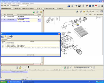

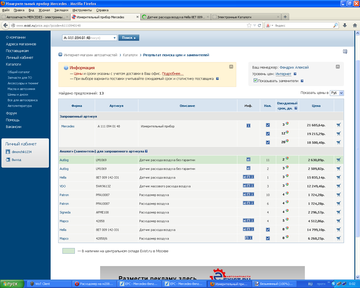

Добрый день. Двигатель у меня колбасит на холодную, обороты скачут и пытается заглохнуть, но не может. Еще на холодную тупит периодически при разгоне. Как то так. Если отключить расходомер, то сразу все становится хорошо. В магазине сказали, что расходомер на мою машину стоит каких то неадекватных денег 13000 и альтернатив нет. Подскажите, у кого есть программа, номерок расходомера и есть ли аналоги? Возможно ли от другой модели/мотора поставить расходомер?

Цитата: Vadim1984 от 22 мая 2013, 21:47:09номерок расходомера и есть ли аналоги?
Аналоги то есть, но будут ли они работать? Даже Экзист пишет, что "без гарантии"
MersoMen
интересная ситуация, в экзисте на него нет ничего :de:
MersoMen
а у меня экзист совсем другое пишет, без заменителей
Vadim1984Автор темы
А mapco совсем плохая фирма? Не будет ходить? Может б/у взять? Я слышал на компрессорах редко расходомеры летят.

Цитата: Vadim1984 от 22 мая 2013, 23:24:19не вздумать mapco или б/у? Или и то и другое?)
Даже оригинальные расходомеры не всегда выдают нужные параметры. Может, хранятся не так или долго валяются на складах. А неоригинал лучше ставить и сразу же проверять старом.

Vadim1984Автор темы
КОБА, боша нет в списке аналогов.
