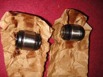

2. Задние плавающие сайлентблоки. В смазке, защитной бумаге, пакете и коробке.

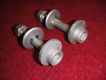

4. Болты для развальных рычагов (заказывать обязательно!)

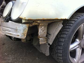

Решил снять передний бампер для того, чтобы нормально поставить юбку, которая съехала с креплений после побербика.
Снимал по данной инструкции: w208.info/repair/body
Все снялось нормально, проблем не возникло.
Так как бампером нужно еще заниматься, я решил пока поездить без бампера. Для этого веревкой закрепил переднюю часть подкрылков, чтобы они не терлись об колеса.
Также обмотал разъемы парктроника, датчика наружной температуры воздуха и противотуманных фар гидроизоляционной лентой и прикрепил стяжками. Номер также на стяжках.
Понял, почему у меня не работает парктроник. Оборван один провод. А я уже датчик хотел менять.
Крепеж весь ржавый. Причем родные болты - только те, которые крепят бампер к крылу около фары. Буду ставить новый.
Учитывая, в каком состоянии крылья - не знаю, буду ли ставить бампер или займусь крыльями.
Кто знает размеры болтов - напишите, ибо elcats не показывает их, а EPC еще не поставил после сноса Винды.
Цитата: Vadim1984 от 17 февраля 2015, 14:30:414. Болты для развальных рычагов (заказывать обязательно!)
Вадим, привет! Какого производителя брал(номерок!?) и по чем они тебе встали?
Vadim1984Автор темы
Цитата: Дмитрий585 от 23 марта 2015, 08:29:37Вадим, привет! Какого производителя брал(номерок!?) и по чем они тебе встали?
Один Лемфердер, другой Феби, цена -400р. каждый. Брал на Северном маршале, номера не знаю.
Понял, спасибо...удачи  :victory:
