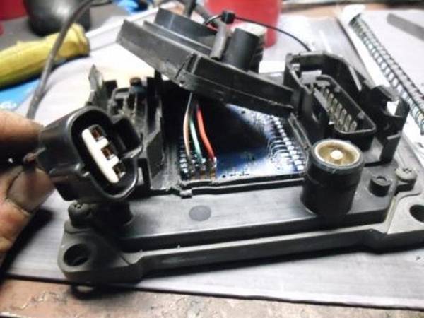

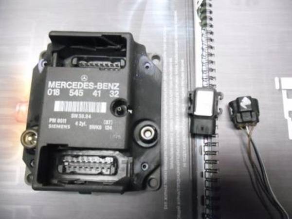

подскажите, подойдёт ли этот мап сенсор на блок пмс? будет работать?

думаю, на 2.0 PMS более схож от камри 2.0 и 2.2 парт нумб 89420 - 3320.  а на 1.8 PMS от карина е 1.6 и 1.8 парт нумб 89420 - 20250

вобщем, поставил на сименс 1.8 тот мар что на фото  (он с камри 2.2) и всё сразу прекрасно стало  :victory:
