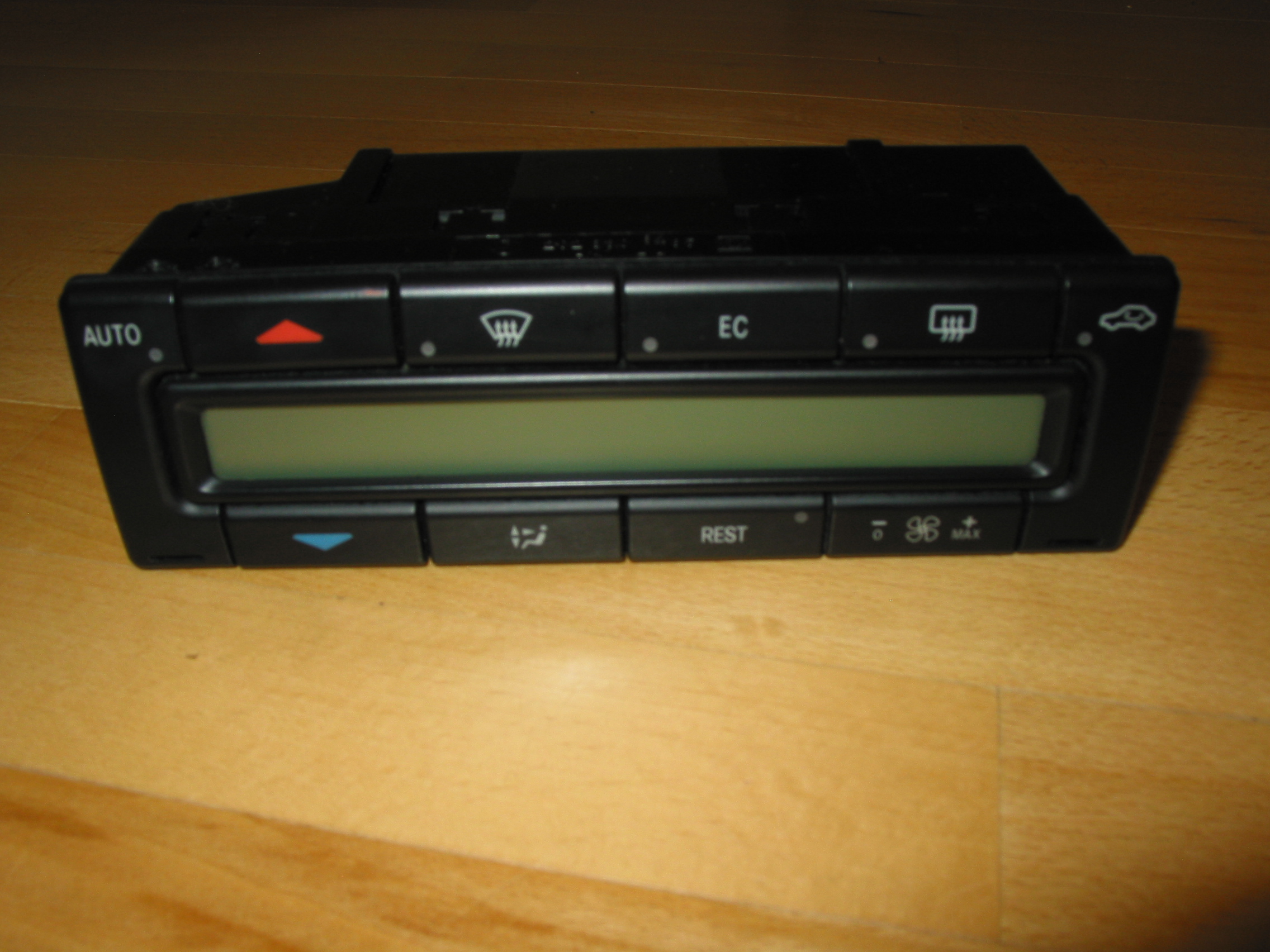

CherT
#14
Я имел виду вот этот климат :
рестали
или
дорестаил .
Как тут видно температура только одна общая. Нету возможности пустить в одну зону холод, в другую тепло.
Для сравнения от 210 :
Видно что температуры 2 и настраиваться отдельно.
