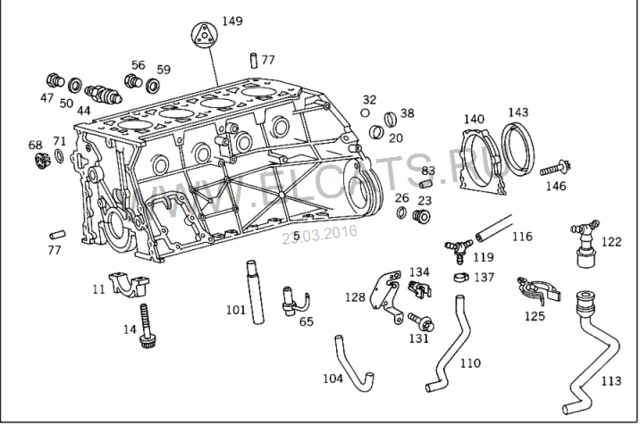

Парни всем привет, нужен совет, а именно - какие зап. чистюли нужны, или в процессе разборки и сборки могут потребоваться при чистке вентиляции картерных газов. Хочется сделать это без дерганий по магазам в процессе работы. За подсказки и советы всем заранее спасибо! :bz:
Старый...но ценный!
Цитата: JekaVlasov от 23 марта 2016, 14:47:52могут потребоваться
110- A 111 018 03 82
119 - A 111 018 00 09
134- A 111 018 00 40
116 - A 002 094 01 82 (режем пополам)

Саша, а 134 как деталь обзывается, 110, 119 и 116 в наличии, больше ни чего не потребуется 100% :winkwink:, и спасибочки тебе :bz:

Цитата: JekaVlasov от 23 марта 2016, 15:12:24а 134 как деталь обзывается
Жень, это держатель... ::)

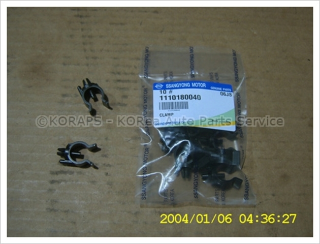

Цитата: JekaVlasov от 23 марта 2016, 15:12:24134 как деталь обзывается,
пластиковая клипса\держалка шланга

так она типа высыхает со временем и разваливается при демонтаже
Старый...но ценный!
Цитата: JekaVlasov от 23 марта 2016, 17:18:17типа высыхает со временем и разваливается при демонтаже
:yes3: типа того
