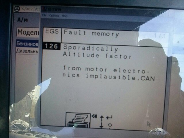

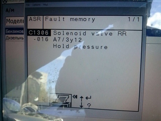

Всем доброго времени суток!
Делал диагностику - выявлены следующие ошибки по АБС. Расшифровать мне электрик не смог, только приблизительно. Кто-то может сталкивался с данной проблемой? Как она лечится?
WDB2020801F741606
По двум ошибкам есть картинки, где кроется проблема
C1306
С1204

Проблема решена. Дело было в загнутой ножке-контакте на мозгах АБС.
