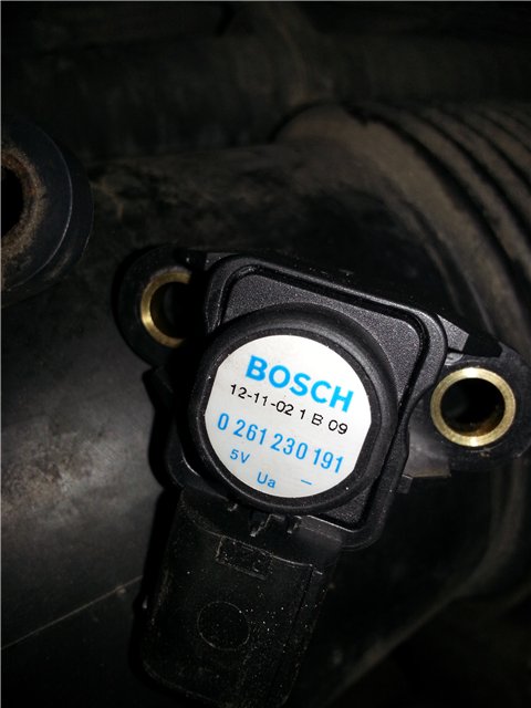

Сигнал от конструктивного узла B28/1 (датчик давления после воздушного фильтра) нарушен. Атмосферное давление между конструктивным узлом B28/1 (датчик давления после воздушного фильтра) и конструктивным узлом N3/9 (система впрыска с общей топливной рейкой (CDI)) недостоверно
кто шарит в диагностике, подскажите что это???

я поставил новый датчик наддува и загорелся чек. поехал к нему на диагностику.вот ошибка.

да,  расположение датчика именно такое

новый
старый
