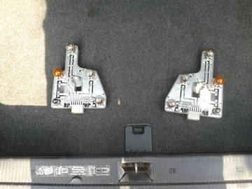

Не включается задняя противотуманка.
Хотел вывернуть и по образцу купить, но вроде, все не сгоревшие...
Кто знает?
На примере левого заднего фонаря.
Жёлтая лампа - поворотник.
Справа от неё задний ход.
Остальные:
1. Верхняя?
2. Снизу слева, маленькая?
3. Снизу справа, двух-нитевая?

верх - тормоз
внизу габарит и птф

ПТФ с 2-мя нитями?
Интересно в каких режимах какая нить горит?
И, значит, можно перекинуть справа лампу налево, справа всё равно не включается по определению?
Freez
по определению сзади 1 птф, только в левой фаре :)
а 2х-нитевая потому, что одна нить габарит, другая птф
получается маленькая снизу с внешней стороны - габарит.
двух нитевая тоже габарит, но слева ещё и противотуманка.
значит перекинув справа налево всё будет функционировать?

если про перекидывание самих лампочек из правого фонаря в левый (лампу птф) ничего не будет.
маленькая да, габарит. рядом с ней габарит+птф в одной лампе

Цитата: Freez от 24 марта 2013, 22:04:17если про перекидывание самих лампочек из правого фонаря в левый (лампу птф) ничего не будет.
ок
я имею в виду, что, если ПТФ сзади не горит, значит большая спираль сгорела (или вся лампа).
значит, если справа переставить исправную лампу ПТФ налево, то и габарит-повтор и ПТФ гореть будет...  :victory:
