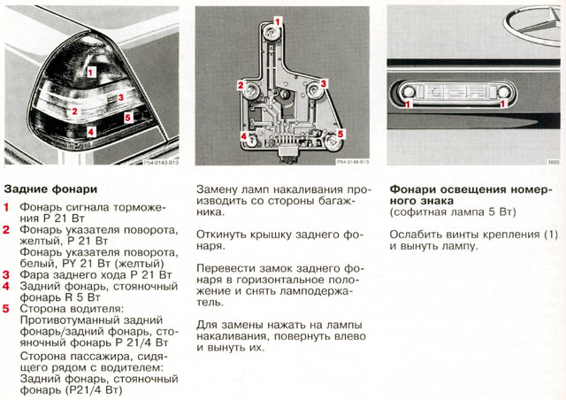

progvova66
очень извиняюсь, что вмешиваюсь, у меня такой вопрос - какие лампочки в задних фонарях за что отвечают? Я совсем недавно купил Mercedes C-Class (W202) C 200 (202.020) и задние фонари не реагируют на задний ход и на Стоп. У кого всё верно работает, напишите, пожалуйста... Заранее благодарен за ответ.

Snake Van Carsten
раз уж совсем не давно, то вот это очень надо почитать http://www.gdtm.net/WS202rusG.htm

я бы сначала проверил лампы на работоспособность, потом уже бы смотрел: по стопам - лягушка, под педалью тормоза, по заднему ходу - лягушка в районе кулисы!
progvova66
Цитата: Snake Van Carsten от 29 марта 2013, 12:40:36по стопам - лягушка, под педалью тормоза
точно-точно, этот самый концевик и залип. Об этом как раз и говорят постоянно горящие лампы в самом верху обоих фонарей! Я потому и переспрашивал - где/что. Вот тут-то они и попались! Спасибо!

asnvАвтор темы
Цитата: SVD от 24 марта 2013, 22:23:22Убедился сам не раз, что целостность спирали, далеко не показатель работоспособности лампы.
Да, у меня спирали были целые, но левый ПТФ не горел.
Поменял лампы левую с правой местами - загорелся слева ПТФ, справа повтор габарита тоже горит.
Как я понял, противотуманка это нижняя, короткая спираль.
Кстати, нужно аккуратно - правильно эту лампу вставлять: направляющие выступы на цоколе на разной высоте находятся.
Если не попасть в правильные пазы, лампа будет гореть сразу двумя нитями и очень ярко (я так сначала воткнул).
