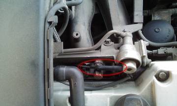

Цитата: Pavel0861 от 07 апреля 2013, 21:17:38Эта трубка управляет давлением в топливной рейке. Когда нажимаешь на газ, давление во впускном коллекторе понижается, а в топливной рейке наоборот, повышается примерно на 0,5 бар.
Вот эта трубка?
Какое давление должно быть в топливной раме на ХХ и под нагрузкой?
Вот эта трубка?
Если бензаносос не выдает нужного давления,машина будет хуже разгонятся?
Проблемы с полубаком нет.
нет не эта, то что на рисунке идёт на обратный клапан, а у меня на клапан подачи была дырявая
У мерса нет года выпуска, у мерса есть состояние.
Цитата: kuncik от 11 апреля 2013, 10:46:07Вот эта трубка?
Да.
Цитата: kuncik от 11 апреля 2013, 10:46:07Какое давление должно быть в топливной раме на ХХ и под нагрузкой?
3 - 3,5 на холостых с одетой трубкой, +0,5 когда снимешь трубку.
