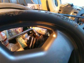

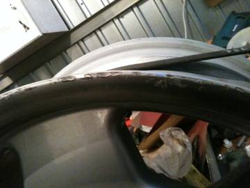

Имеется комплект разношироких амгэшек. Покупал их с обшарпаной, побитой об бордюры полкой...... Они то (свои, родные) и пошли в работу первыми. Фото до работы добавлю позже (на другом носителе), если описать состояние на словах, то диски имели глубокие задиры по бокам, лак слез кусками, блеск полки отсутствовал как таковой... Было трудно отличить где изначально должно было блестеть, а где нет- т.е. серцевина диска (окрашеная) сливалась с "полированной" полкой.

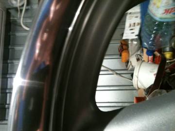

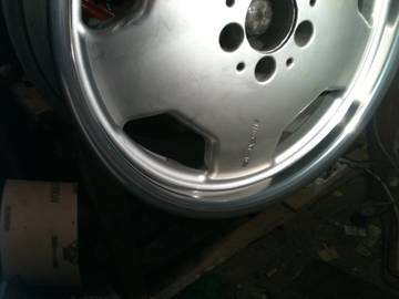

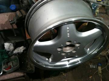

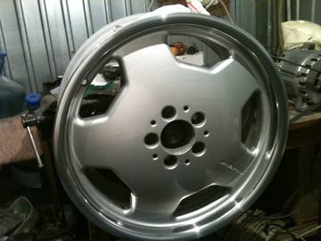

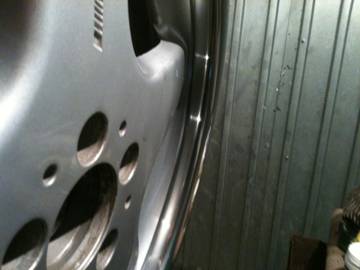

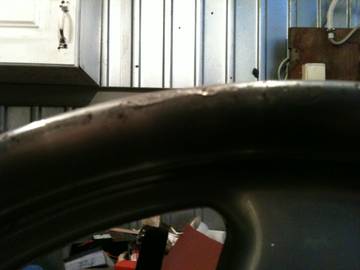

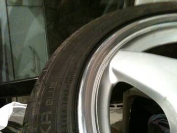

Вот несколько фото моих дисков после проделанной работы:

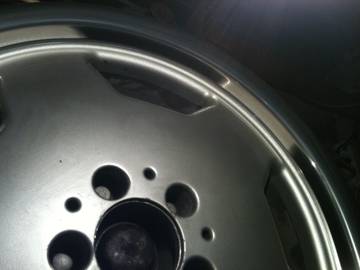

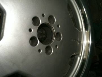

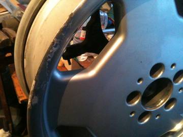

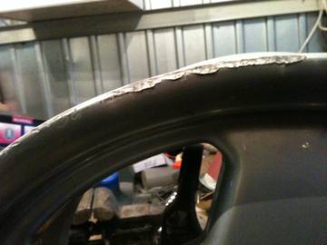

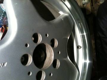

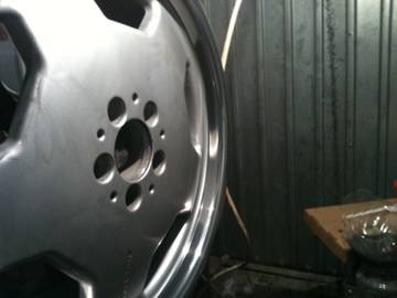

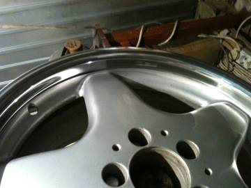

Также в работе диски R18 нашего соклубника, DeLp!eRo доводящего свой авто до идеала. Диски также были не в лучшем виде...

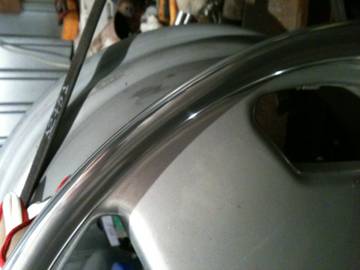

Эти же диски после работы,

Делать тебе нечего - стиральные машинки ломать  :hihi:
Диццки-то хорошо получились.  А теперь давай выкладывай подробное фото и описание самого аппарата.   :mail1:  Интересно, насколько он похож на изначальный проект  :winkwink:
