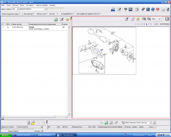

подскажите еще пожалуйста
1. Lemforder   33500 01       Рычаги подвески задней комплект   7 171,90р.
выложили вот это номер рычагов,  нашел этот комплект,   там есть фотография комплекта
хотел уточнить, разве у нас не 5 рычагов ?
новая MB W202  C 230 KOMPRESSOR WDB2020241F617837
бывшая W202  C280 AKKП  vin WDB2020281F175450
Lepus
#8
+ стойки стабилизатора и будет 5.
A1243200289, т.е. Lemforder 1076403 или 1076402 или 1076401
#9
Цитата: lestor от 14 февраля 2013, 21:17:03разве у нас не 5 рычагов ?
Рычага сзади всего два, а это тяги или в простонародье "косточки". Они и называются продольная нижняя и верхняя ,поперечная и тяга схождения
А вот рычаг

lestor, тебе же дали номерок
Цитата: lestor от 14 февраля 2013, 21:17:031. Lemforder   33500 01
если еще и рычаг будешь менять, то на фото есть его номерок. Что еще?
