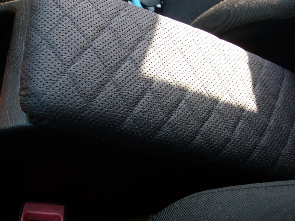

Цитата: Igor Walker от 28 января 2013, 21:49:01. но мне посоветовали зайти в магазин тканей. В магазе я купил одежный кожзам черного цвета, он отлично тянулся и был очень похож на обивку салона по текстуре и цвету. Взял опять же 2м, по цене вышло в районе 600р.
а я сам знал что там надо искать,сегодня купил 0,5 метра при ширине 1.40 за 134 рубля и вот что из этого вышло
не судите строго делал сам и первый раз :al:
было так  цепляло и корябало..
и вот итог что вышло...
по краям клеил суперклеем потом отрезал лишнее..
Freez
verum99,
извини конечно, но где кнопка попробуй переделать (если есть возможность), а то похоже на "шоколадный глаз"
а в целом  :ay:
