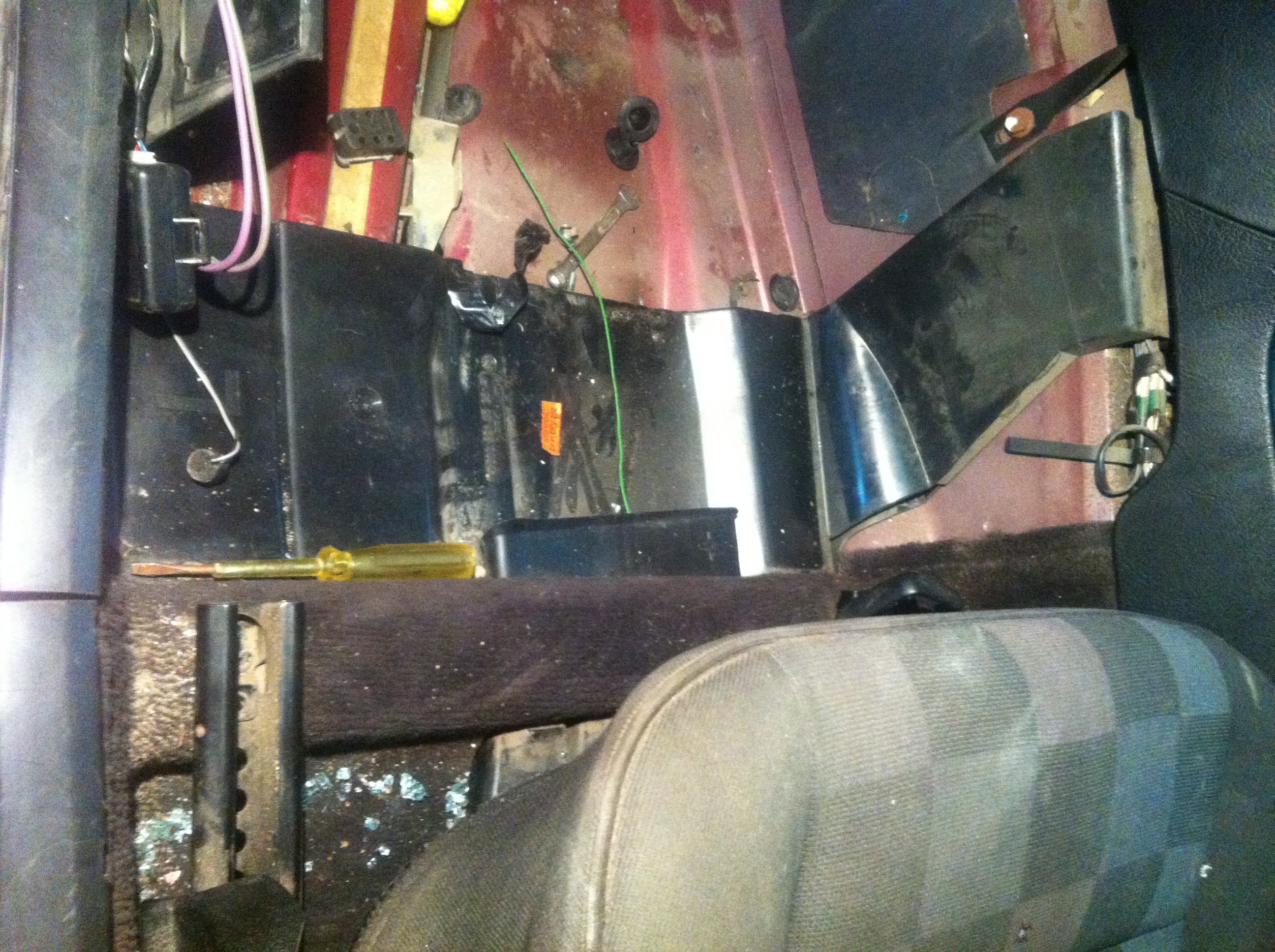

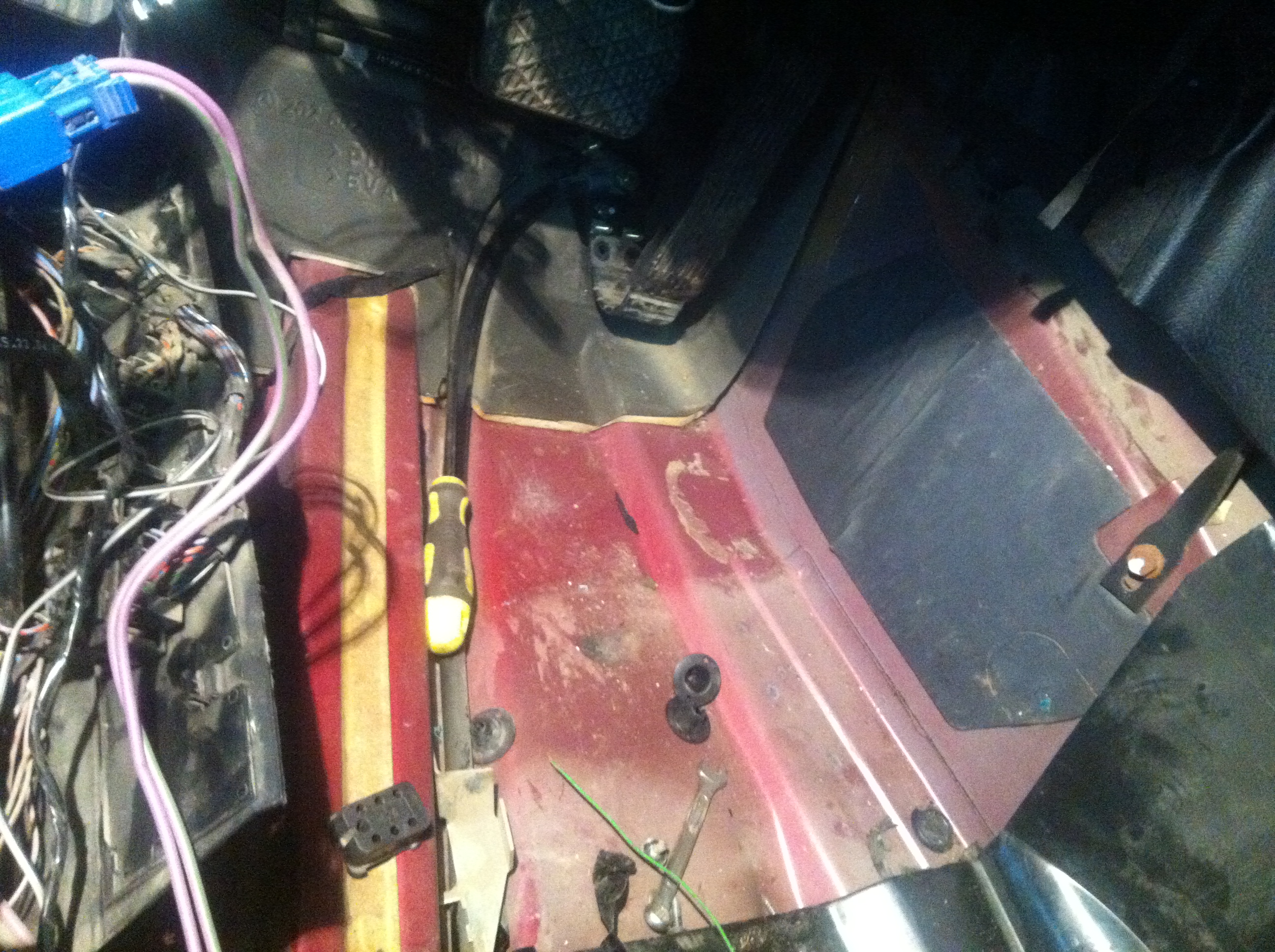

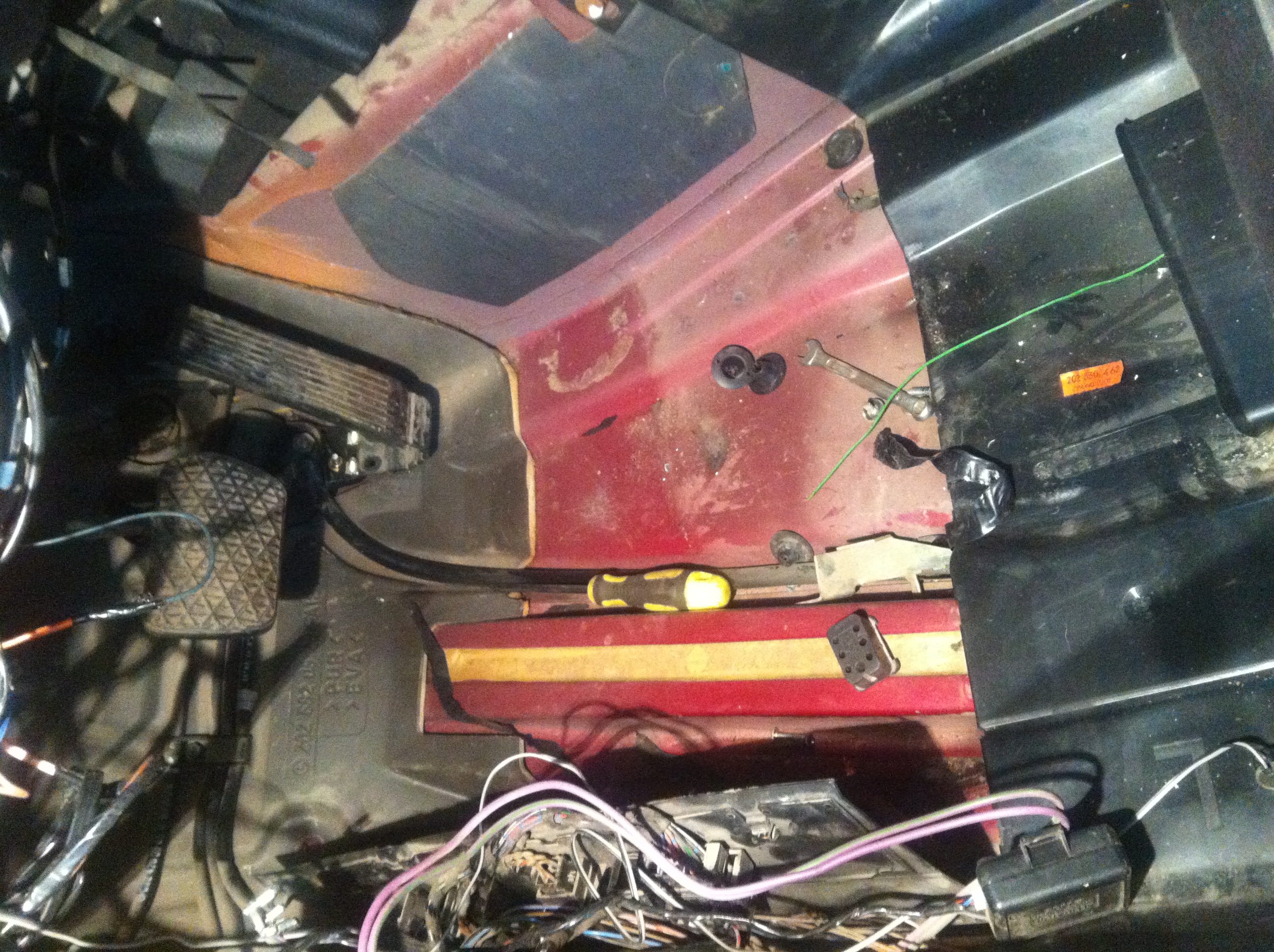

byJАвтор темы
DeLp!eRo
Вчера заехал в гараж к Игорю (guron) и на примере автомобиля Олега(Verum99) ,сфотографировал полы.
Модель 202.022  C 220
Дата выпуска 28.04.1995
Двигатель 111.961 10 020891
Трансмиссия 717.417 06 774458

Снял вчера с водительской стороны, помучился конечно, первый раз все же.
А после ссылке на фото выше, страшно было, но был приятно удивлен, кроме как пыли и 2руб монетой, не чего не было, почти девственно чисто и сухо.
Единственное заметил маленькую дырочку в миллиметр, нужно заделывать ::)
Коврик покрутил в руках, скорее всего действительно сырой верхний слой и паралон в середине
