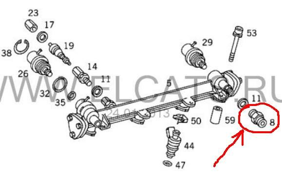

Может у кого есть фотка, где находится эта сеточка на топливной рампе.. Или подскажите, в каком месте на рампе она находится..Обыскал весь форкм по этой теме, фоток так и не нашел.Хочу у себя поменять ее..для профилактики. :)
знаешь где находится топливная рейка с форсунками? на эту рейку приходит трубка от бензобака, так вот между этой трубкой и рампой есть штуцер, обычно золотистого цвета, это и есть фильтр сеточка. Стоит в районе 70 рублей неоригинал.

Понял. Так какой ключ нужен, может помнишь? 14-?

Цитата: Максвелл от 24 января 2013, 11:08:25Так какой ключ нужен, может помнишь? 14-?
Нужно два ключа, если не ошибаюсь, то 17...или 19, одним держишь штуцер, вторым отворачиваешь бензопровод, а потом уже и штуцер
engineer_vlad
Только там нежно надо, как снимать так и ставить, а то есть риск повреждения трубок и т.д. Затягивать надо от души, затянешь проверь при рабочем движке не давит ли бензин наружу.
