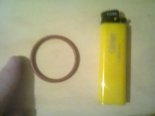

ребят помогите чем нибудь. уже иногда хочется спичку в бензобак кинуть. после переборки проводки машина не заводится, не крутит нормально, стартер пинает как будто, если заводится оборотов нет, троит, двоит, захлебывается, глохнет при нажатии на газ, в общем и 10 секунд не держится. проводку я 99% перебрал верно, т.к. перебирал тупо по проводку, опаивал все дела. но вот какие ньюансы, 1 колышек на фишке д.з мной был сломан при разборе, я приладил другой, диаметр тот же, но на 1-1.5 мм покороче. при установке я обнаружил что датчик масла не дотягивается, обрубил посередине и удлинил проводком меньшего сечения, опаял. в принчипе эти факторы не должны влиять. также мной была утеряна вакуумная трубка от д.з к клапану какому-то около АБС,  заглушил оба отверстия, да я рассеянный человек. это может влиять на пуск? еще после сборки нашел какое-то колечко уплотнительное, не пойму откуда оно взялось, нашел после сборки под машиной.
все перепроверил 10 раз, что же с тачкой?

в общем машину я в итоге завел, сейчас судя по всему все вернулось на круги своя. 2 Мерседес сервиса не смогли решить проблему, машина плохо заводится на холодную, на горячую и теплую норм, но тоже не так как надо, неправильное зажигание или плохая смесь, пропуски зажигания. попробую еще раз сменить свечи, эти прошли 2000 и уже черные, никак не могу вспомнить когда же это началось, в памяти только есть что когда возможно самый первый раз сменил свечи NGK на Beru, у Beru зазор 0.8,  щас взял NGK с 0.9.
посоветуйте специалиста или сервис.
