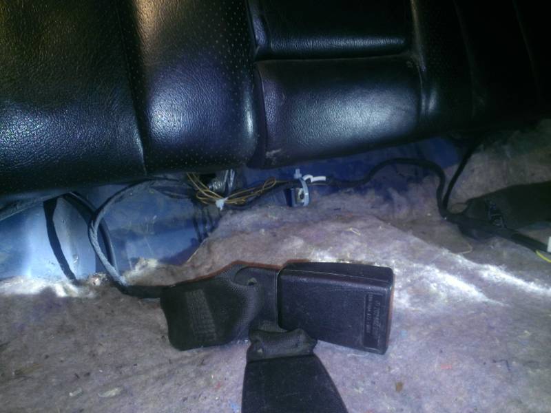

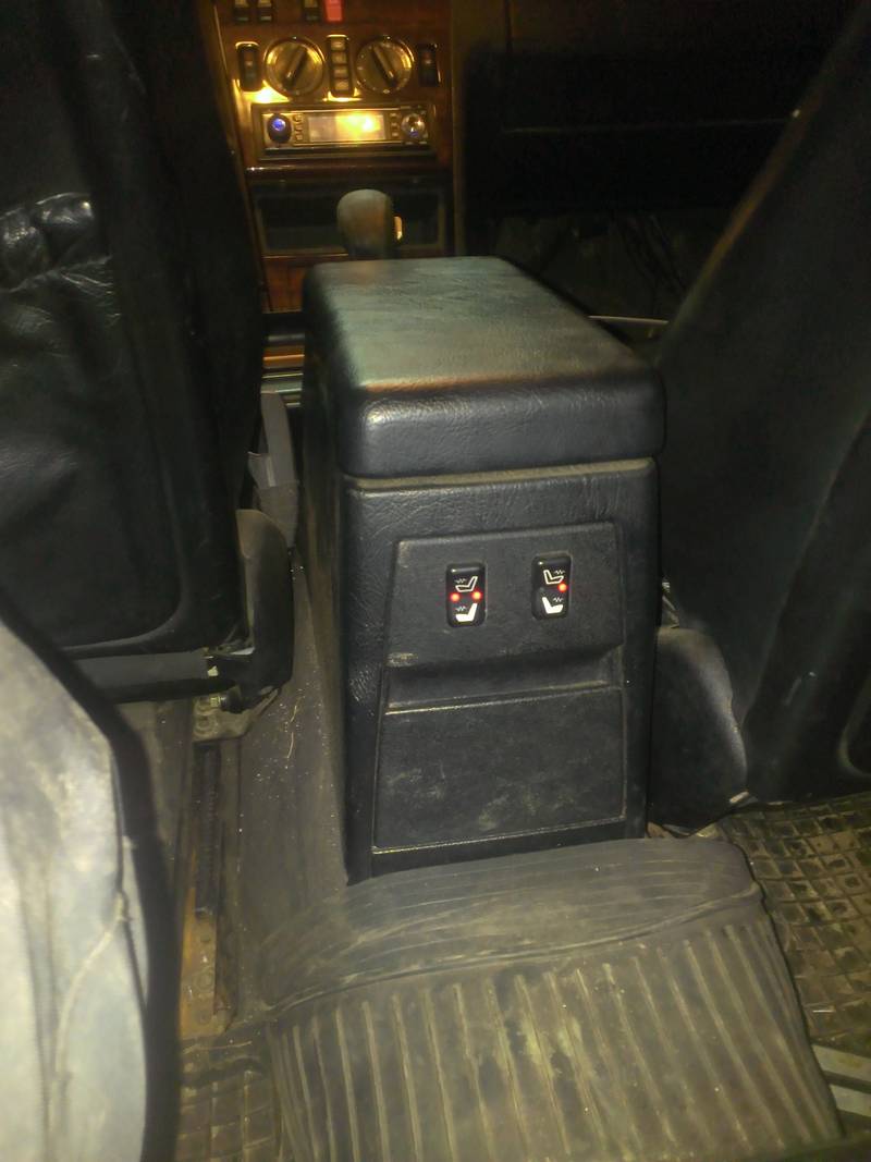

подогрев в заднее сиденье наконец подключено.
Алексей просил фото проводов, в общем они проложены снизу задней спинки, разъемы выведены в районе креплений замков ремней.

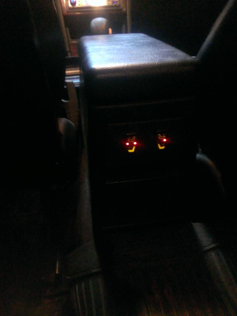

и подсветка в пепельнице

Вениаминыч, поставил блок управления рядом с блоком передних сидений и подключать проще.

в теории на блок идет 2.5 мм - выход на каждое сиденье 0.75 мм. 0.75+0.75= 1.5 мм. сечения в 2.5 хватит без проблем и на перед и на зад, но в любом случае нужно подключать от отдельного предохранителя.
