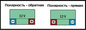

Ещё вопрос, какая полярность должна быть? Ну это так для общего обзора, плюсовой еле дотягивается, так и должно быть? Я не в курррсе рребят! Может старый хозяин поставил какой был и пнул тачку :hihi: Стоял слева плюс, справа минус
Цитата: Гонимурза от 11 апреля 2019, 09:52:45какая полярность должна быть? Ну это так для общего обзора, плюсовой еле дотягивается, так и должно быть? Я не в курррсе рребят! Может старый хозяин поставил какой был и пнул тачку
А Вы свой переверните и прикиньте по длине проводов, не надевая их. Ведь старый хозяин мог сделать что угодно - не только АКБ воткнуть какой попало, но и провод левый поставить. Звезды на обеих клеммах есть?
На нашем кузове полярность обратная :yes3:
Гонимурза
Привезли мне вообщем Bosh :flag_ru: Ёмкостью 77 с пусковым током 780 производства Германия, какой то там румынский, то ли болгарский вообщем европа, полярность обратная, хотя я продавцу сказал по телефону что прямая, видимо он лучше знает. Всё таки старый хозяин воткнул то что было) Посмотрим как себя проявит Bosh, ну и я должен не подкачать воевременно :hihi: Всем спасибо за своевременные советы!
