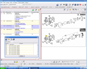

Цитата: Игорь82 от 04 января 2013, 16:16:19подскажите какой генератор у меня стоит.
По вину должен стоять 12V/90 А, хоть и есть опция 673- АКБ С УВЕЛИЧЕННОЙ ЕМКОСТЬЮ, но дает  именно так
Игорь82
Цитата: dimonchik123 от 04 января 2013, 16:48:50По вину должен стоять 12V/90 А, хоть и есть опция 673- АКБ С УВЕЛИЧЕННОЙ ЕМКОСТЬЮ, но дает  именно так
Как я понял надо ставить 75 А/ч. Правильно?
