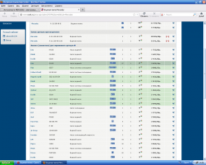

Цитата: mafioziy91 от 11 декабря 2012, 12:03:08выбор для 921 движков не очень большой.., восновном на 920.
Сам то понял, что сказал? Из интереса залез в экзист
И это не все еще залезло в страницу....выбор афигенный, но сильно дешевую брать бы не стал
