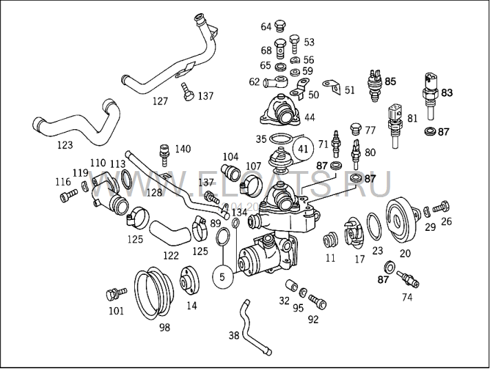

Что-то я не припомню никаких резиновых колец. Герметик имеет смысл использовать, если есть раковины, царапины или другие повреждения поверхности в местах работы прокладки.

у меня же 104 мотор, номера 134 и 89 - одно кольцо со стороны блока, другое на печку....а версия с антифризом совсем абсурдная да?)

А я про 202018 подумал. На 104-м моторе лет десять назад помпу менял, давно забыл, что там и как.
Кольцо 134 помню, надевается на трубку, идущую к теплообменнику. Резинки же новые? Не должны течь. Может, встали криво? Антифриз точно не при делах, независимо от цвета и допуска.

т.е. как вариант подождать пока он засахарится в месте протечки? на 104 моторе помпу снимать не просто...

Сомневаюсь, что течь сама пройдет.
karbofos
Pavel0861, все проще оказалось в разы, потек шланг от расширительного бачка к термостату под хомутом рядом с крышкой термостата.....а я фонариком светил сразу вниз под помпу, а т.к. антифриз желтый дорожку подтека от шланга вниз не увидел, пока на заведенной машине не нажал на шланг обратки  :dr:
