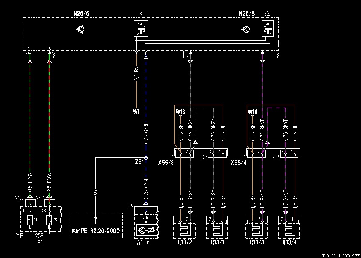

Самое главное повесить провода с правильным сечением, а так же установить правильные предохранители, не только в Амперах, а еще и не китайские, иначе можно лишится не только сиденья, но и машины.
имеется вопрос , поставил такой же блок , протянул проводку по штату , кнопки обогрева подсвечиваются и работают в 1 и2 режиме . но - на проводах подходящих к сидухам отсутствует 12 вольт.
вопрос сколько там должно быть вольт?
что может быть ?
LutikАвтор темы
Прикупил салон с подогревом, нашел деревяшку родную пять дырок.
К чему лучше подцепить клеммы 15, 30 ?
К балалайке? Там вроде толстые провода(предохранитель потянет ли), или тянуть 30 к блоку предохранителей (не хочется).

eraiser, надо мерить под нагрузкой.
Lutik, Я тянул к блоку предохранителей. 2й контакт - делал врезку в существующий провод 21го преда, 4й контакт втыкал в пустое гнездо от 25го преда, все по штату. Нельзя параллелить с другим электрооборудованием, нагрузка на подогревах большая.
Еще надо бы померять сопротивление элементов, сидушка и спина соединяются параллельно и звонятся на 2-4 Ома.

TCooper Сидушки сейчас поставил с родным штатным подогревом. Разъемы к блоку подогрева родные.
Спасибо за совет.
