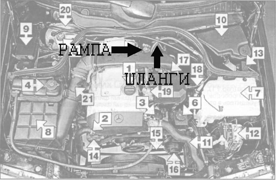

Цитата: Викинг от 03 ноября 2012, 02:33:53Перед зимой вообще фильтры меняют и тот что рядом с насосом и тот что на рампе
Да я в курсе, все откладывал до сильных морозов...
Добрый
Цитата: Викинг от 03 ноября 2012, 02:33:53Дело в сетке на рампе,
А можно поподробнее что за сетка. А лучше с фото, что бы я вас вопросами не мучил...

Викинг, Спасибо тебе, читал уже про эту сеточку, хочу проверить для душевного спокойствия.
