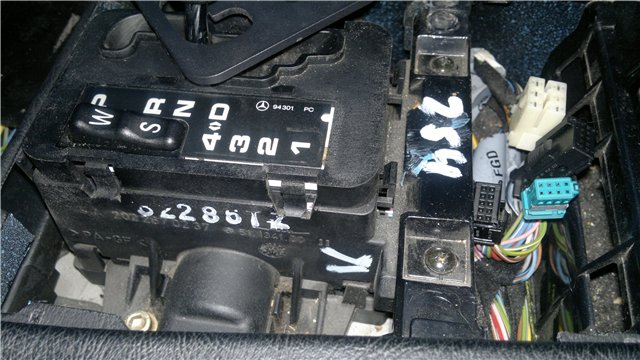

Замена лампочки подсветки положения рычага АКПП.

Здравствуйте, подсветка в селекторе передач на всех комплектациях мерседесов ставилась...,у меня не горит ничего там  :al:

Я тоже раньше думал что там ничего не подсвечивается, а как оказалось есть лампочка. Так что разбирайте и меняйте лампочку.

добавлю, что на 6-ой серии автоматов подсветка селектора не простой лампой накала сделана, а светодиодами желтыми + еще каждая выбранная передача светится ярче! и менять там не так просто как тут)))

к сожалению еще не заморочился, как только, так обязательно будет отчет с кучей фото, как перепаять, где + -! долго созревал, там надо много чего разобрать, чтоб добраться к светодиодам! вроде бы как созрел, теперь нужно время...  :D

ну не так уж и много. Я как и написал в первом своем сообщении, что разобрал и сам  верх селектора. Ничего там сложного нет, все на защелках. Не думаю , что мой селектор сильно будет отличатся от селектора на 6-ю коробку

как раз таки отличается, очень! :D
многаболтикаф!
а под крышкой блок отдельный, в котором вся подсветка!

Те же защелки :hihi:
Сняв верхнюю панель , можно унести все это домой и потренироваться. Полюбому лампочки (светодиоды в вашем случае) находятся в верхней крышке всего устройства.

ну как те же? :o
там надо болты открутить, потом только всё снимется!

Хочешь полностью его снять?

а там другого выхода нет!

Тогда подождем твоего отчета....хотя думаю , что достаточно снять верх и отсоединить электроплату с диодами, так как остальное там завязано механически с переключением режимов
