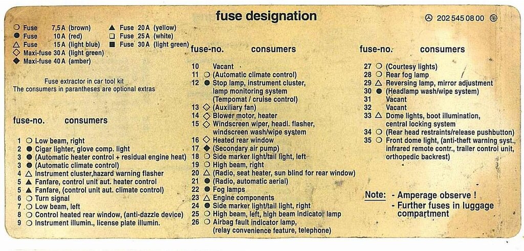

в правом верхнем углу, посмотри номер 202 545 ...... последние цифры скажи!
Vovannnkz
Цитата: Snake Van Carsten от 06 декабря 2012, 10:25:38
Цитата: Vovannnkz от 06 декабря 2012, 10:23:39
она как бы есть, но ее нет. точнее есть бумажка, а вот текст на ней отсутствует, причем с обоих сторон. еще точнее он есть, но что либо понять не возможно, просто какое то пятно, не знаю что с этой бумажкой делали  :al:
08 00
Snake Van Carsten
08 00
повезло тебе )))
ток пока перевода нет!
