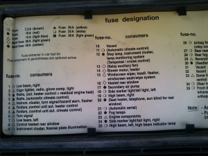

может есть у кого список предохранителей. кто что к чему относится
#1
У каждой машины в зависимости от комплектации и года выпуска он как-бы свой. В мануале допустим есть расположение и обозначение предов, но с моим он не совпадает ни разу. Обычно под крышкой блока предов есть картонка, на которой на каком-либо иностранном языке есть  полная расшифровка для данной модели.

Snake Van Carsten
там еще эта бумажка с обеих сторон, с одной на немецком, переворачиваешь и на английском!
Snake Van Carsten
их вообще 17 видов и все они разные!
поэтому надо твой VIN, что бы узнать какая у тебя должна быть!

мой вин.WDB2020181F331724 желательно и задние в багажнике который тож узнать. а то у меня там нет половину предохранителей
Myagobait
 есть но не полная :( оторвано видимо срочно бумажка кому то понадобилась на которой написано 202 545 30 00
Цитата: Myagobait от 29 октября 2012, 10:35:56на которой написано 202 545 30 00
Скорее всего  202 545 03 00 они одинаковы с моей
Вот перевод:

Myagobait
не у меня кусочек есть где написано именно 202 545 30 00 а дальше SB 26/03/97 .по ходу ни то че то  потому что у меня одна половинка есть отличается от твой.есть 19 написано stop lamps  ну я так понимаю это стопаки..ну все равно спасибо попробую хоть половинку  перевести
