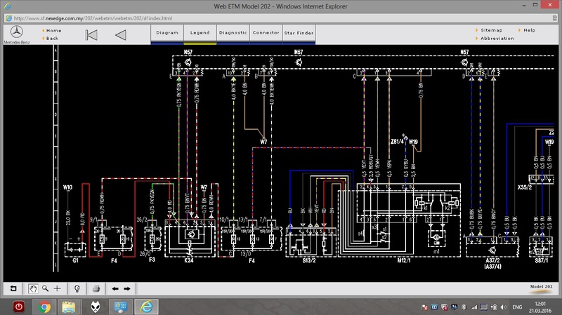

Все можно без реле , но тогда не будет функции дожима и работы при открытых дверях. На схеме отлично видно ( там подписано прямо), что надо на E3 подать "+" от замка зажигания , а на E2 "+" напрямую от аккумулятора. Каждый через свои соответствующие предохранители.

Все можно без реле , но тогда не будет функции дожима и работы при открытых дверях. На схеме отлично видно ( там подписано прямо), что надо на E2 подать "+" от замка зажигания , а на E2 "+" напрямую от аккумулятора. Каждый через свои соответствующие предохранители.
у меня просто схема не такая как у вас в 1 посте, 1994 года в старфайндре такую выдает я по ней и подключал.
на е2 кинул +, на е4 - и вообщем все плохо заработало :hihi: опускалось но рывками жесткими, не ясно мне пока что нахимичил

E2 и E3 надо. E4 это функции реле уже.
спасибо за помощь, разобрался.
я все пытался е3 на - кинуть поэтому и не работало :hihi:
еще вопрос нужно ли ставить предохранители на е2 и е3? если да, то какие?
один поставил на 30а в секции А
CherTАвтор темы
конечно надо. Опять таки, согласно схемы и моей и вашей одинаково и туда и туда 7.5A.  30 на секцию А - все верно. Земля берется как раз с секции A. Поэтому могут быть всякие нюансики, если забыл эту фишку одеть.
