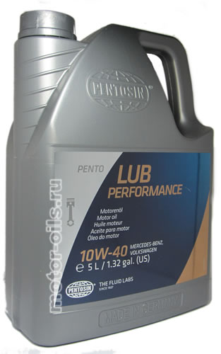

так как запланированные работы по замене мск,цепи ГРМ,прокладок и притирке клапанов откладываются на время по финансовым соображениям,вчера поменял масло и фильтр масляный,хоть и были такие кто советовал перед заменой промыть маслом промывочным,я не стал этого делать,так как залил масло именно с этой целью,мне кажется своевременная замена масла лучше всяких "промывок". :al: залил из расчета что через 1000-2000 поменяю как раз с проведением работ по мотору,залил пока такое "для промывки"Спецификации/Допуски/Соответствия:MB 229.1
потом залью ФУКС Титан лежит с сентября ждет своего часа...
была слабая надежда что при замене пройдет стук о котором писал выше,но пока 70 км проехал,не прошел,видно и вправду цепь или какой-нибудь там натяжитель,а может и что то другое стучит :de:в любом случае все будет исправляться-делаться..........
главное:легко и спокойно,медленно,но верно :victory:
