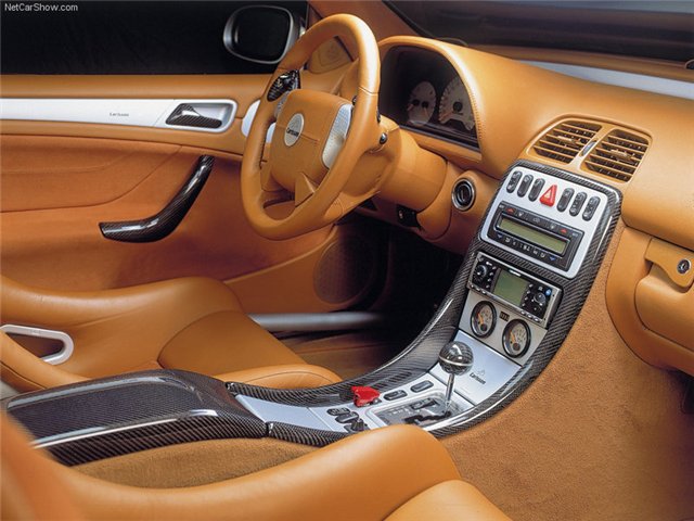

подброшу чутка темы к размышлению
Салон w208 carlsson: если я все правильно понял то на руле у него перключатели - аналоги + и -. Акпп 722.6 дорестаил. Получается им как то удалось срастить эти системы?
KLIMENTIY
Нет это не переключатели. Это просто упор для пальцев( хотя плохо видно) . А сростить можно все что угодно.
