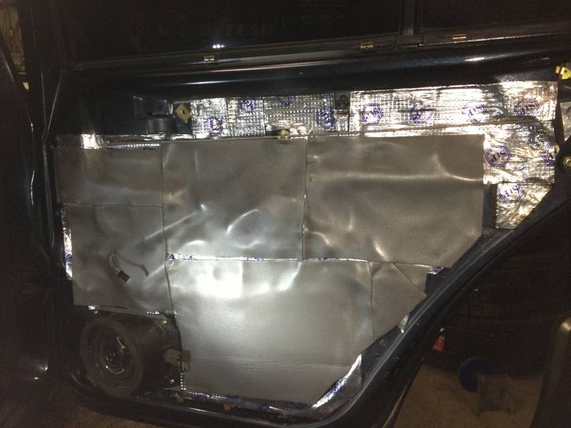

Степа зацени, доделал задние двери до конца=)
Итого получилось на каждой двери машины по 5 слоев материалов, на передних 6, т.к. вибропласт внутри в два слоя закатал)

Cань а на фига 2 слоя дверь  тяжелой станет??? одного слоя хватит за  глаза!!!!
Punker
 :mellow:
Зачем Сплен? Зачем Битопласт кусками? Какой толк от него? Вибропласт прикатывать надо - иначе дырок в железе не оберешься потом..
Имхо - ободрать все до вибропласта, прикатать нормально с феном, сверху битопласт одним куском. Все.

сплен хорошо тепло держит, а какая разница кусками или нет? вибропласт и так прикатан с помощью фена.
каких дырок в железе от чего?
не 2 слоя а 4, два слоя еще на внутренней стороне двери прикатано) чтобы звук хорошим был и тепло в машине с нашими морозами....да и двери вы не представляете как классно закрываются теперь!!

Matros, так ты задние двери виброй внутри слой не делал чтоль???
Цитата: Punker от 10 декабря 2012, 20:21:50Вибропласт прикатывать надо - иначе дырок в железе не оберешься потом..
мы феном и так делаем.
Цитата: Punker от 10 декабря 2012, 20:21:50сверху битопласт одним куском
без разницы, одним куском или нет

внутри делал слой вибры и сплена еще осенью...

Цитата: Matros от 10 декабря 2012, 20:37:02сплен хорошо тепло держит
тады ой. Первый раз вижу, что бы теплоизоляцию делали. Но хозяин-барин. Есличе, то у нас так же холодно.. или даже холоднее. Но в любом случае - сплен теплоизолятор и тогда он в тему.
Цитата: StepaNSK от 10 декабря 2012, 20:40:10без разницы, одним куском или нет
если от скрипа - разницы нет. Если шумоизоляция, то  кусками бесполезно.

Цитата: Punker от 10 декабря 2012, 21:31:19тады ой. Первый раз вижу, что бы теплоизоляцию делали. Но хозяин-барин. Есличе, то у нас так же холодно.. или даже холоднее. Но в любом случае - сплен теплоизолятор и тогда он в тему.
вот поэтому я его и клеил и на внутреннюю сторону и на внешнюю...
