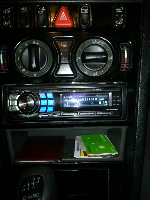

Alpine CDA-9887R, качество звука на высоте.
http://magnitola.ru/Alpine-CDA-9887R-p-7512.html
взял б.у. но в очень хорошем состоянии. новый ценник кусается)

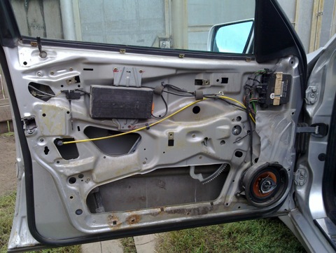

Разобрал и помыл всё. Стояли 13` пионеры, звук гомно!
Увидел ржавчину, зачистил — подкрасил)

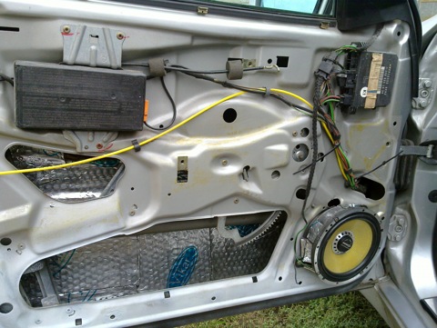

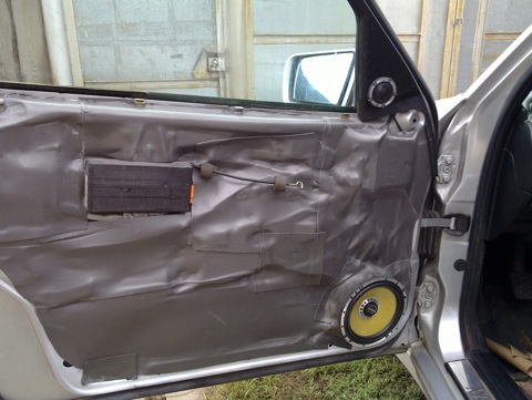

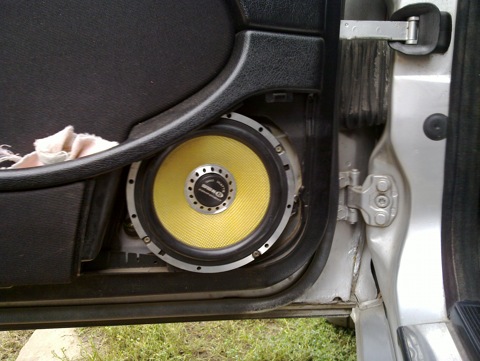

Примеряем 16` динамики, всё подходит. Заодно катаем на слой дверь внутри, виброй.

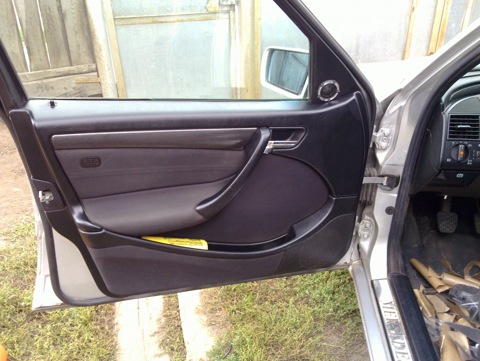

Примеряем обшивку, всё подходит.

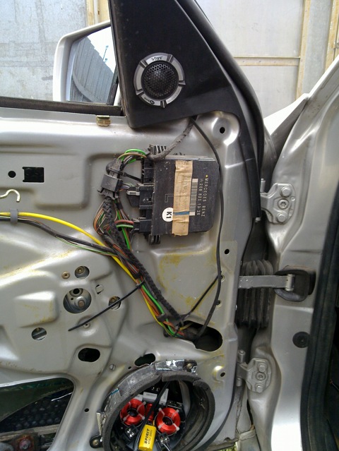

Делаем места под пищалки, в родные не захотел ставить), Кроссовер спрятал в дверь, закатав виброй, чтобы не болтался.
Закатываем спленом.
Ставим обшивку и вуаля), звук на высоте!

Я бы внутреннюю часть двери тоже вибропластом закатал (на котраой всмысле сам стеклоподъёмник держится). А дверную обшивку маделином проклеил.

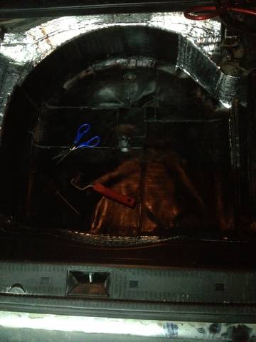

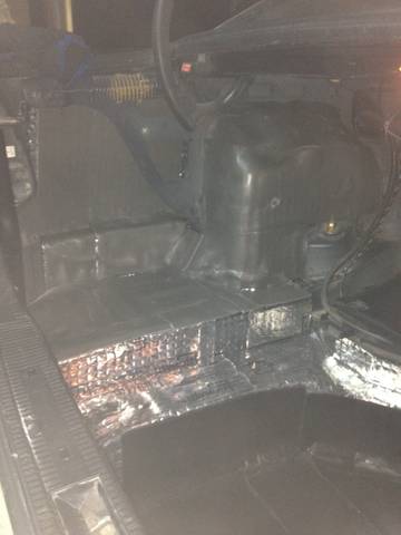

Красавчик!! Давай делай вещи, будет второй мерин прокаченый в нашем городе))) я пока смоему шумку делаю....
два слоя вибропласта
потом черной штукой не помню названия, толщина ее 4 мм, ее можно мыть, смотрится как линолеум))греем феном, клеим и вот результат
и слой сплена обязательно
после проделанного, пришлось все мыть и наполировать даже запаску)) результат на лицо)
продолжение следует)) впереди салон и крыша) двери слава богу сделаны до багажника были, только фото не делал(( двери закатал в 4 слоя)
