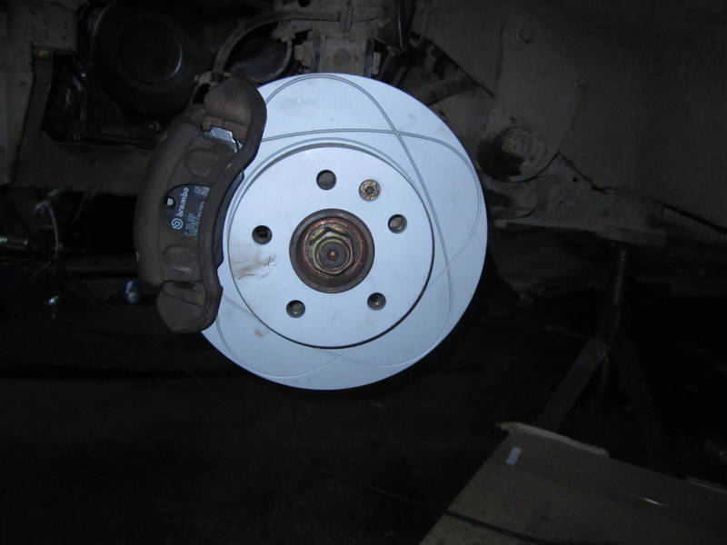

Армик, скоро, сейчас немного некогда, но вот одна фотка (сегодня установили диски передние тормозные ATE Power(улучшенные) и колодки Brembo , ну и естественно датчики износа колодок сразу...
Мотор с коробкой установлен, попутно поменяли правый внешний шрус...
Коробка обошлась в переборке в 50000р гарантия год...
Но как выяснилось когда разобрали, коробка была в достойном состоянии, весь косяк был в датчике коробки, который в нижней части коробки и был обломан...Ну раз вскрыли коробку, то поменяли желаемые узлы...
Цитата: Konstantin от 22 февраля 2013, 14:48:45сегодня установили диски передние тормозные ATE Power(улучшенные)
расскажешь быстро они колодки пилят или нет :)
Хорошо. Самому теперь интересно стало)))
