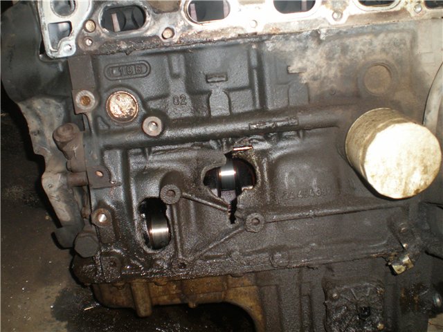

Сегодня вот поменял человеку мотор,Говорит масло до этого было.ВРЕТ.

Ога, на 2х оставшихся, без вкладышей и шатунов  :D
Цитата: коба от 26 августа 2012, 19:51:13Говорит масло до этого было
Всмысле, в двигателе?  Конечно было. Эт яво сквозняком выдуло, на скорости.  :hihi:
А вообще пипец.  Мне интересно было бы взглянуть на следы залпа в подкапотном пространстве.

не могу представвить
что должно случиться что два поршня оборвались
Это не последствие оборванного ремня?
КОБААвтор темы
нет Игорь это последствия отсутствия масла,на трассе+большие обороты.У меня был мотор,крутился 10200,но не долго :Laie_67:через неделю,1 см ниже ГБЦ с одной стороны и с другой срезало блок внутренний привод,картер ка ножем.Но тут зависание клапана.

была похожая картина на работе, только двигатель другой, Д245  :gogi:
Serg
вкладыши прикипели к колену

Цитата: Serg от 28 августа 2012, 23:15:49вкладыши прикипели к колену
А, так получается ответки шатунов стену пробили? Неразобрал...
Цитата: mckey-v от 28 августа 2012, 23:05:13была похожая картина на работе, только двигатель другой, Д245
У нас клин случился на СоВе (spaceWagon), но там просто человек ездил без масла и без оборотов))   Т.е. красивых полётов мезанизации не случилось, этот мотор просто тихо и скромно остановился, человек позвонил нам, мы приехали "дёрнуть", когда уже дёргали с 5ой передачи и поволокли машину с заблокированными колёсами, поняли что просто так оно не заведёццо...

Цитата: AKII от 29 августа 2012, 01:38:18А, так получается ответки шатунов стену пробили? Неразобрал...
Одна нижником,другая самим шатуном.

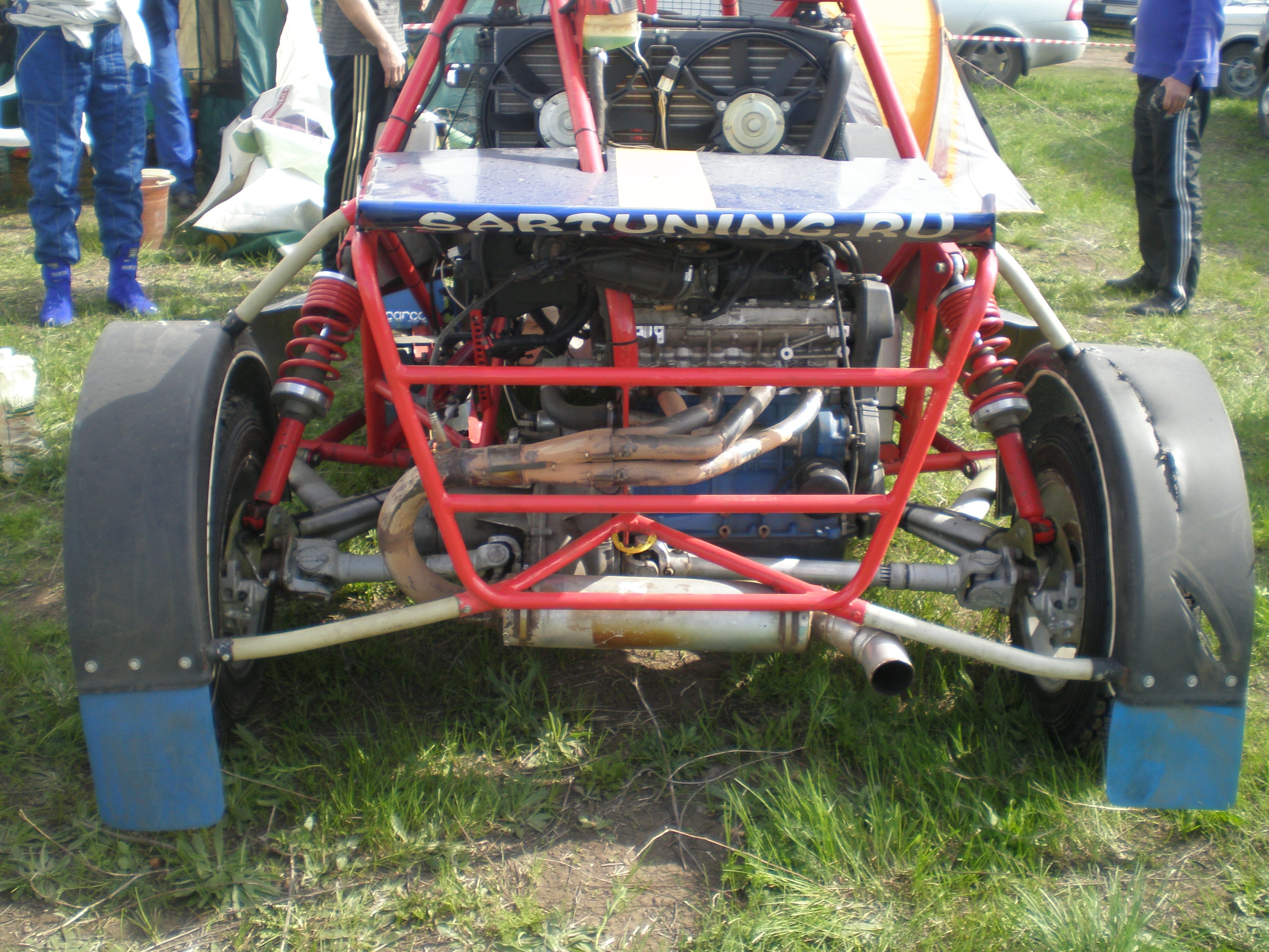

КОБААвтор темы
вот такие штуки я и собираю.
