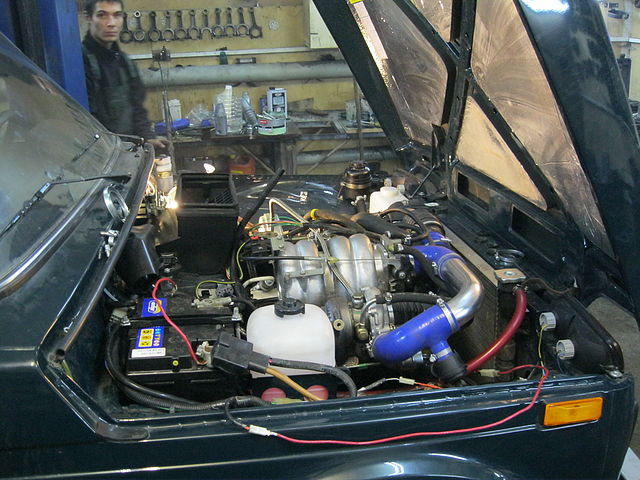

коба,  про ниву турбовую расскажи - интересно
КОБААвтор темы
Турбо комплек от Диас-турбо,ценник 45килорублей.Ставлю за 2 дня.сам комплект от шевика,поэтому приходиться покуать еще всяких деталюшек.Они говорят,что получаеться 120 коней.У нас стенда нет,проверить не чем.Едет душевно,наддув 0,5 бара.На их прошивке которая в комплекте -5 с.до 100 ,откатали свою,на январе -6 с.до100.ресурс пока,не скажу на одной пробег 110 тыс.

БиОаНдРоИд
Блин! Нива итак приёмистая до опы, так на этой вообще теперь понижайка не нужна - быстро передачи кончаются)))

Цитата: AKII от 30 августа 2012, 20:14:40так на этой вообще теперь понижайка не нужна
Типо того.

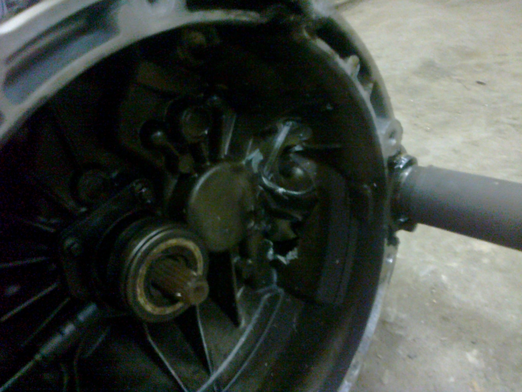

Форд фокус КПП (ось сателитов)

БиОаНдРоИд
Цитата: коба от 03 сентября 2012, 20:31:57ось сателитов
Всмысле редуктор с дифф-ом?
Да и...  при оформлении фотографий трупов, обычно делают приписание, как сие деяние было совершено и в результате чего собственно произошло трагическое событие  >:D
КОБААвтор темы
Цитата: AKII от 05 сентября 2012, 00:23:00Всмысле редуктор с дифф-ом?
Всмысле МКПП передний привод,да с дифом.

БиОаНдРоИд
Просто названия такого не слышал "ось сателлитов".  Обычно просто "дифферент" или старогаражное "передний мост"  :rus_alkan:
