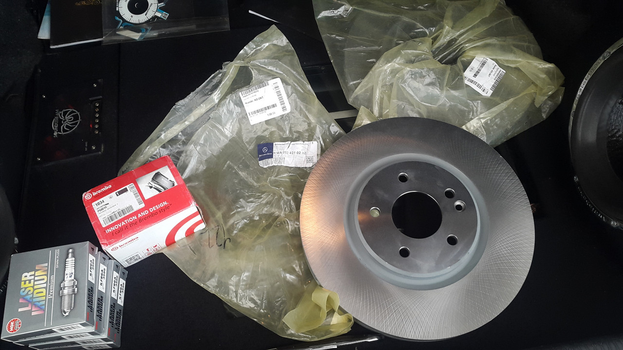

наконец приехали опорники. спецзаказом прям с завода. не знал что это такая редкая дорогая  и не взаимозаменямая деталь
