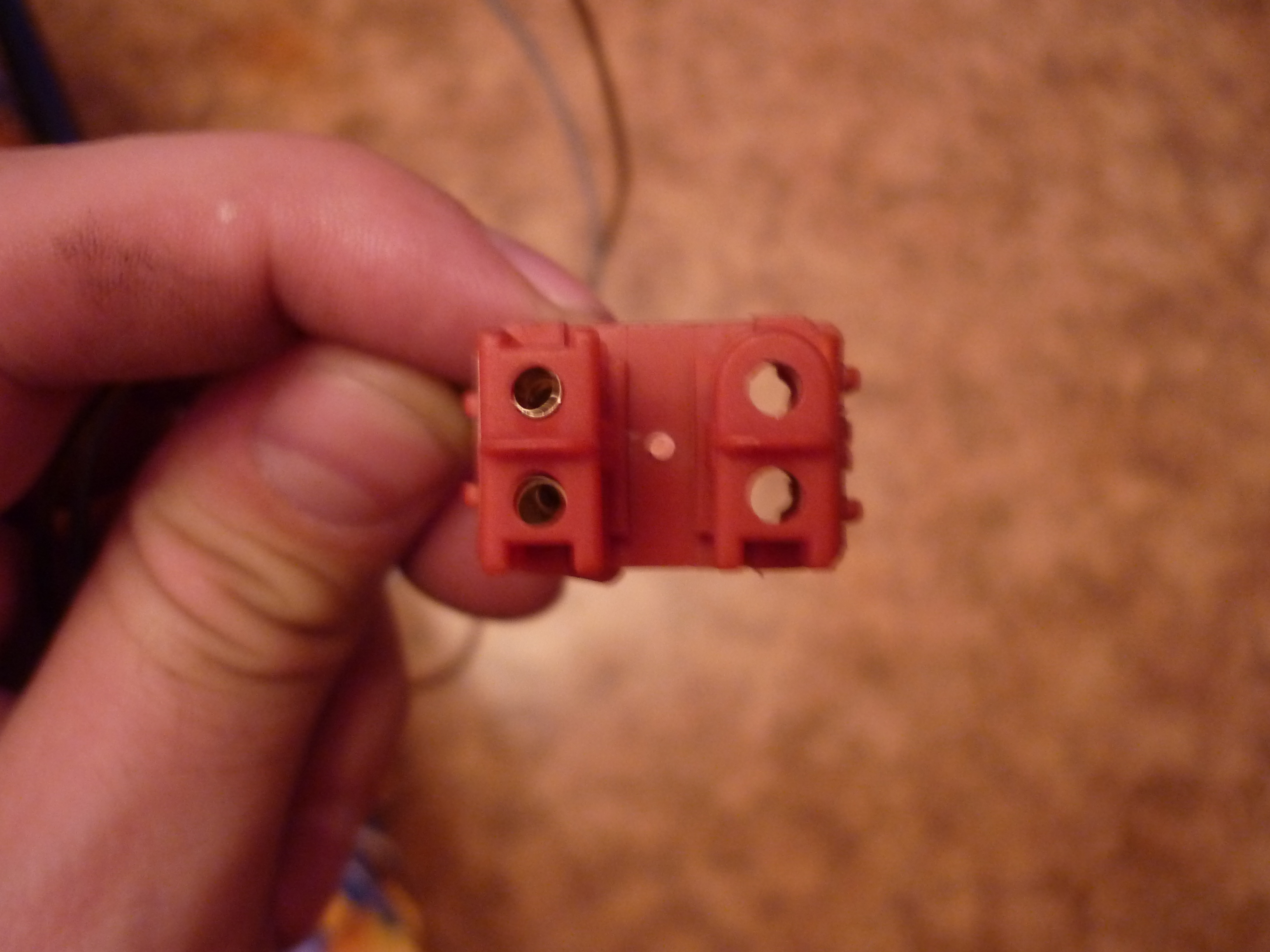

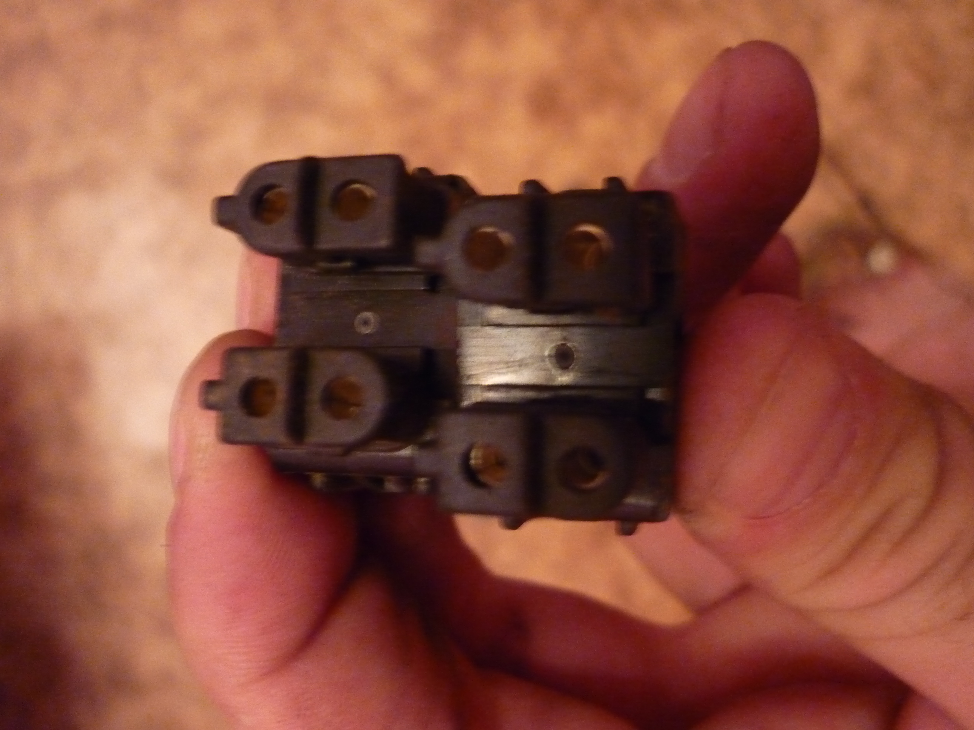

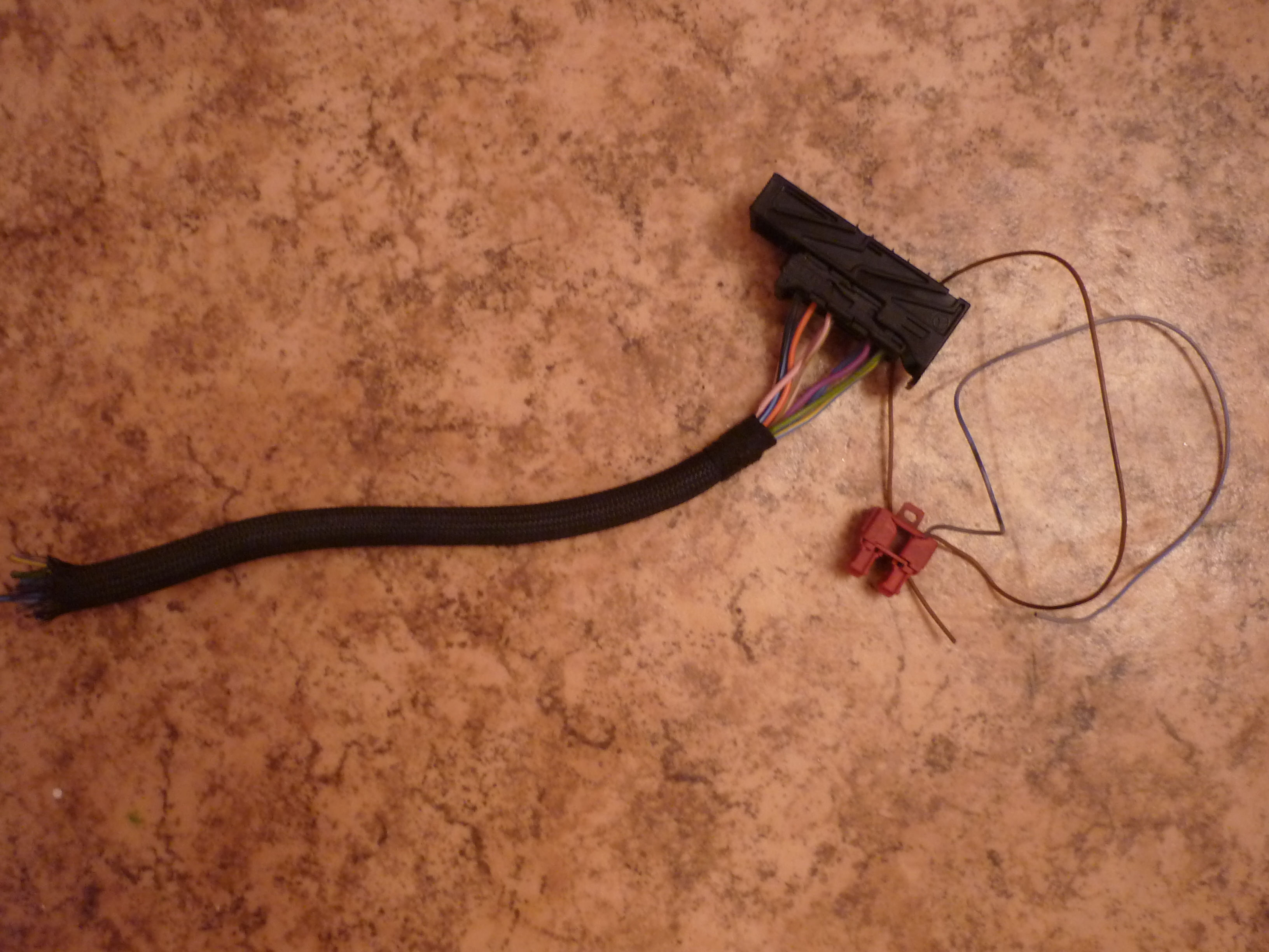

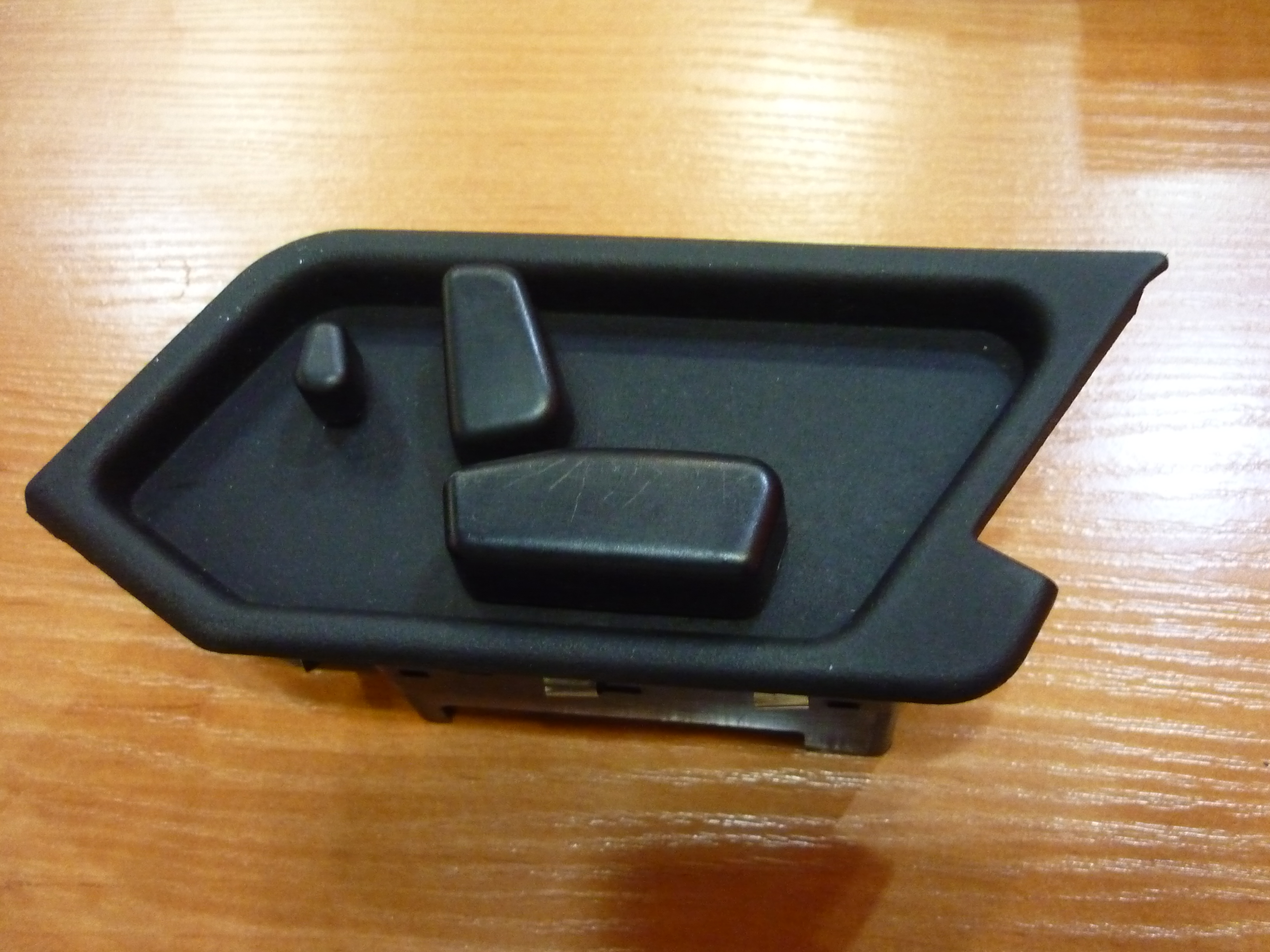

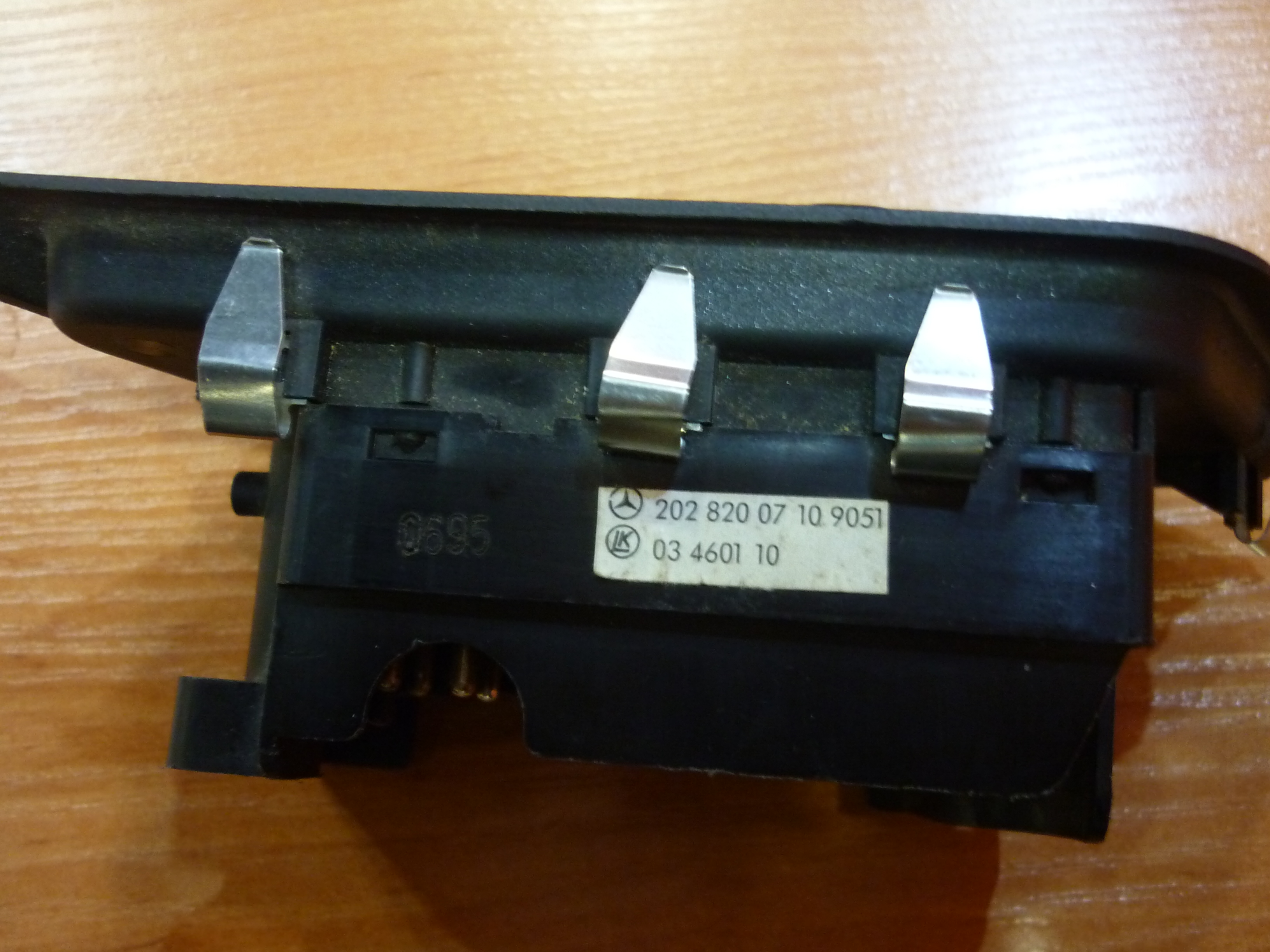

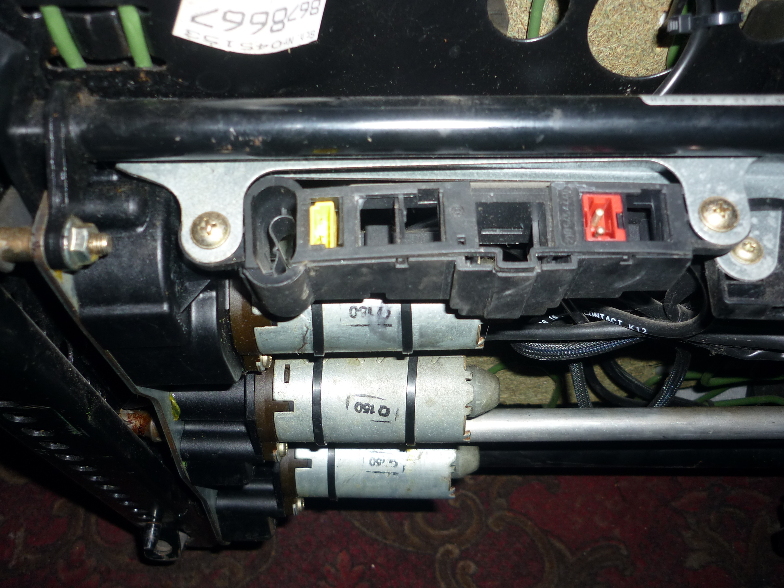

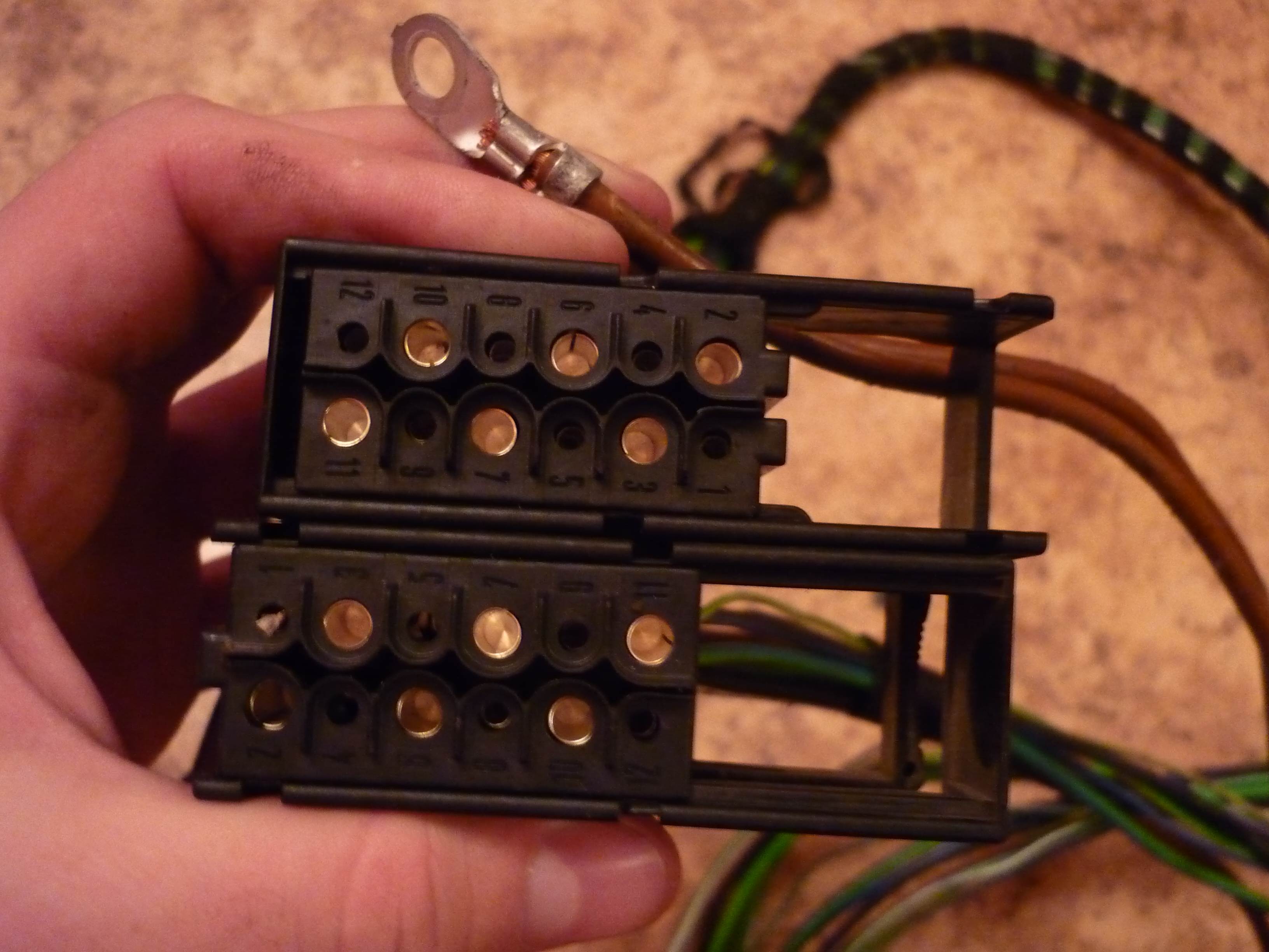

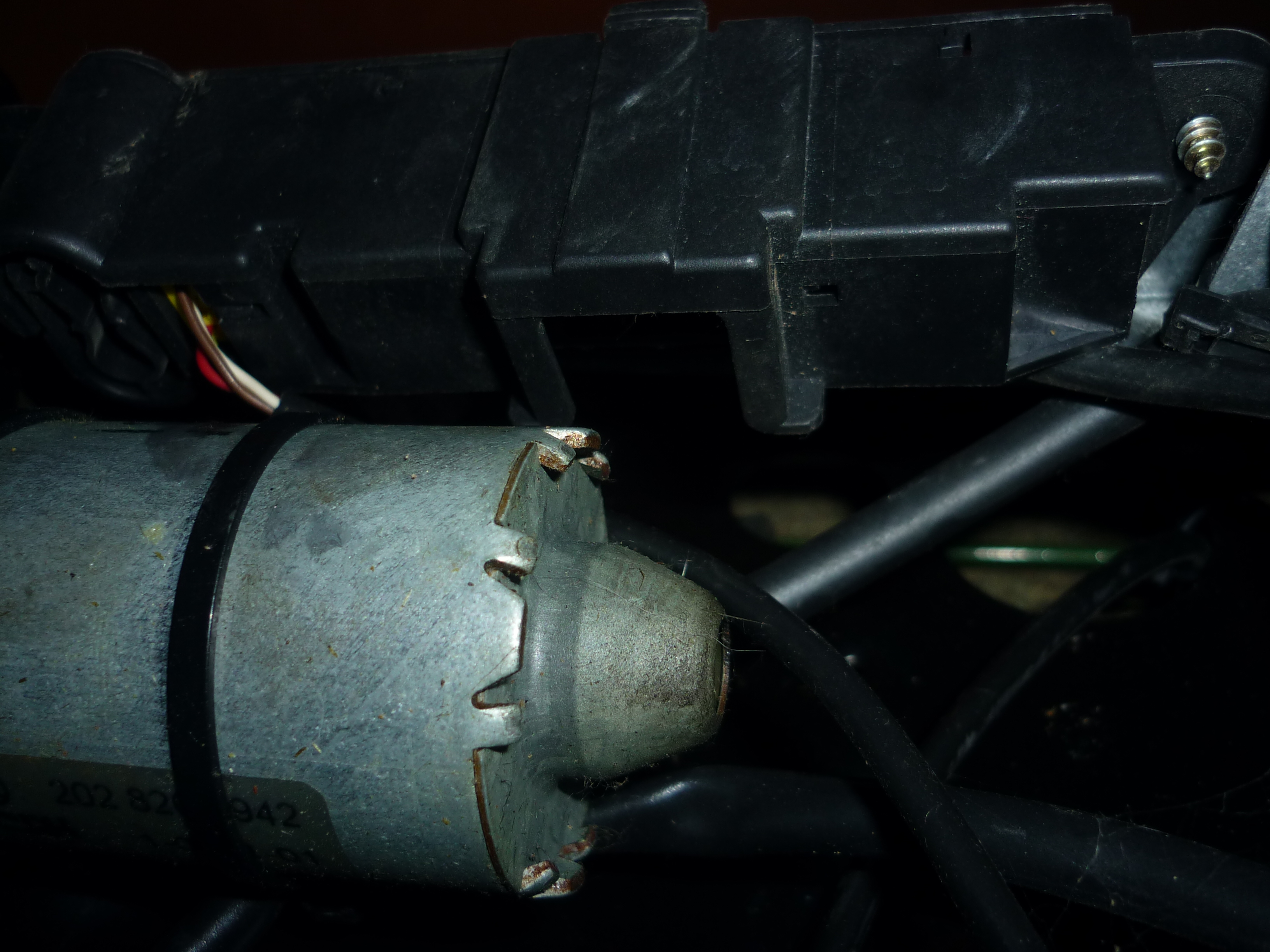

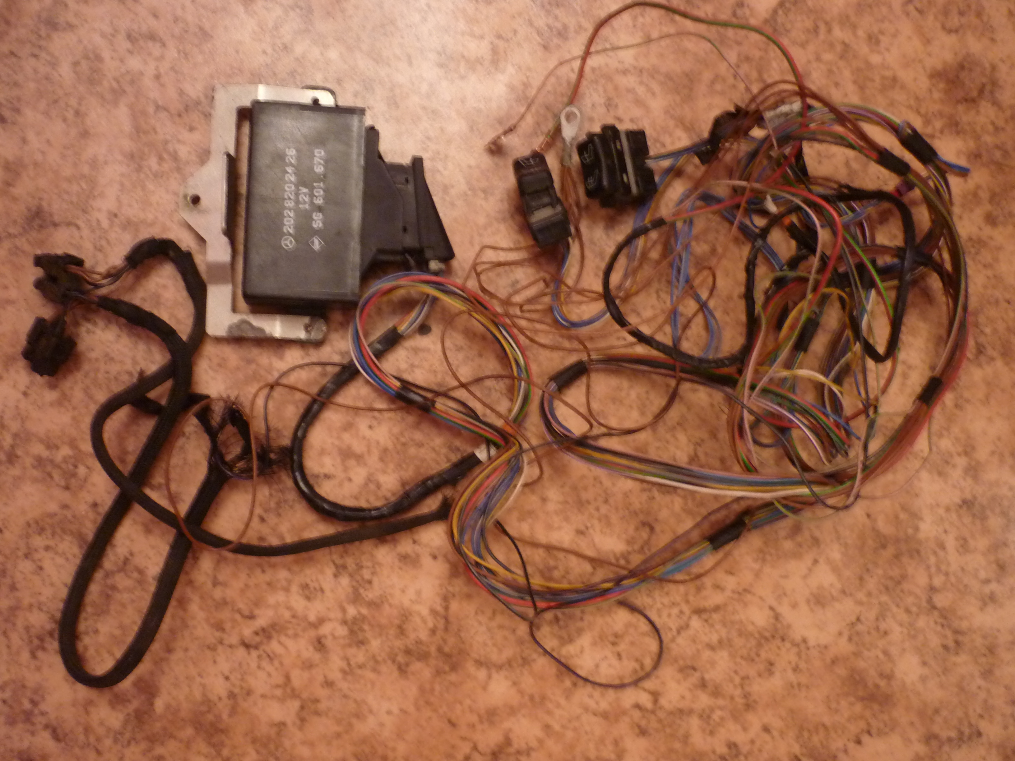

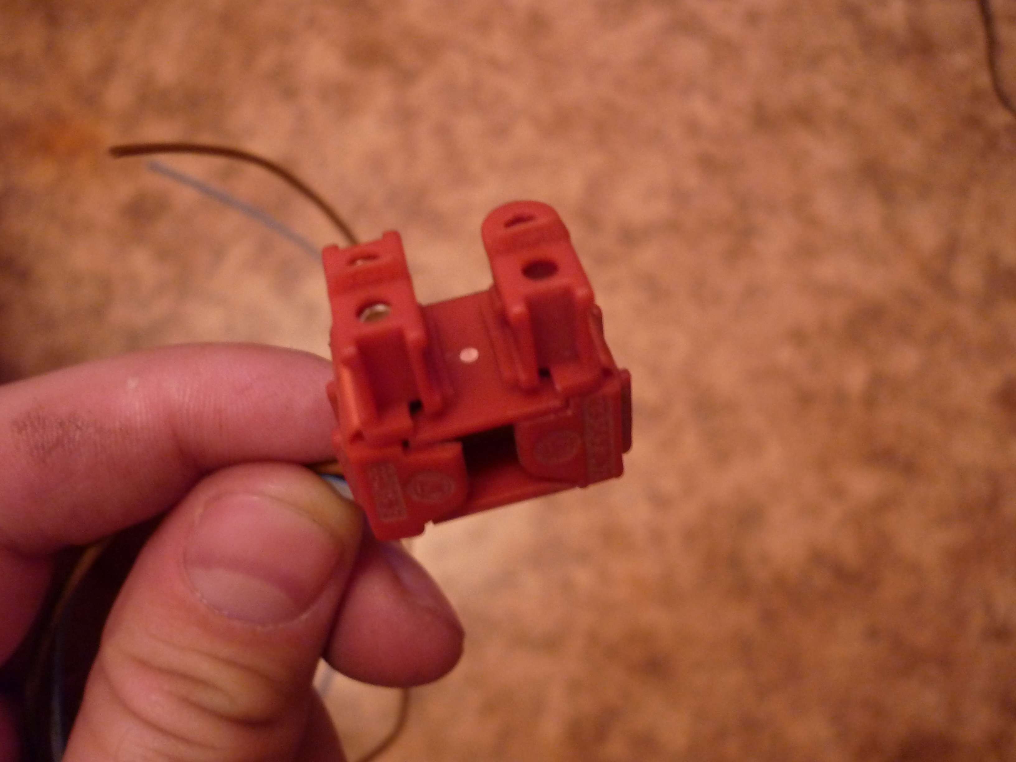

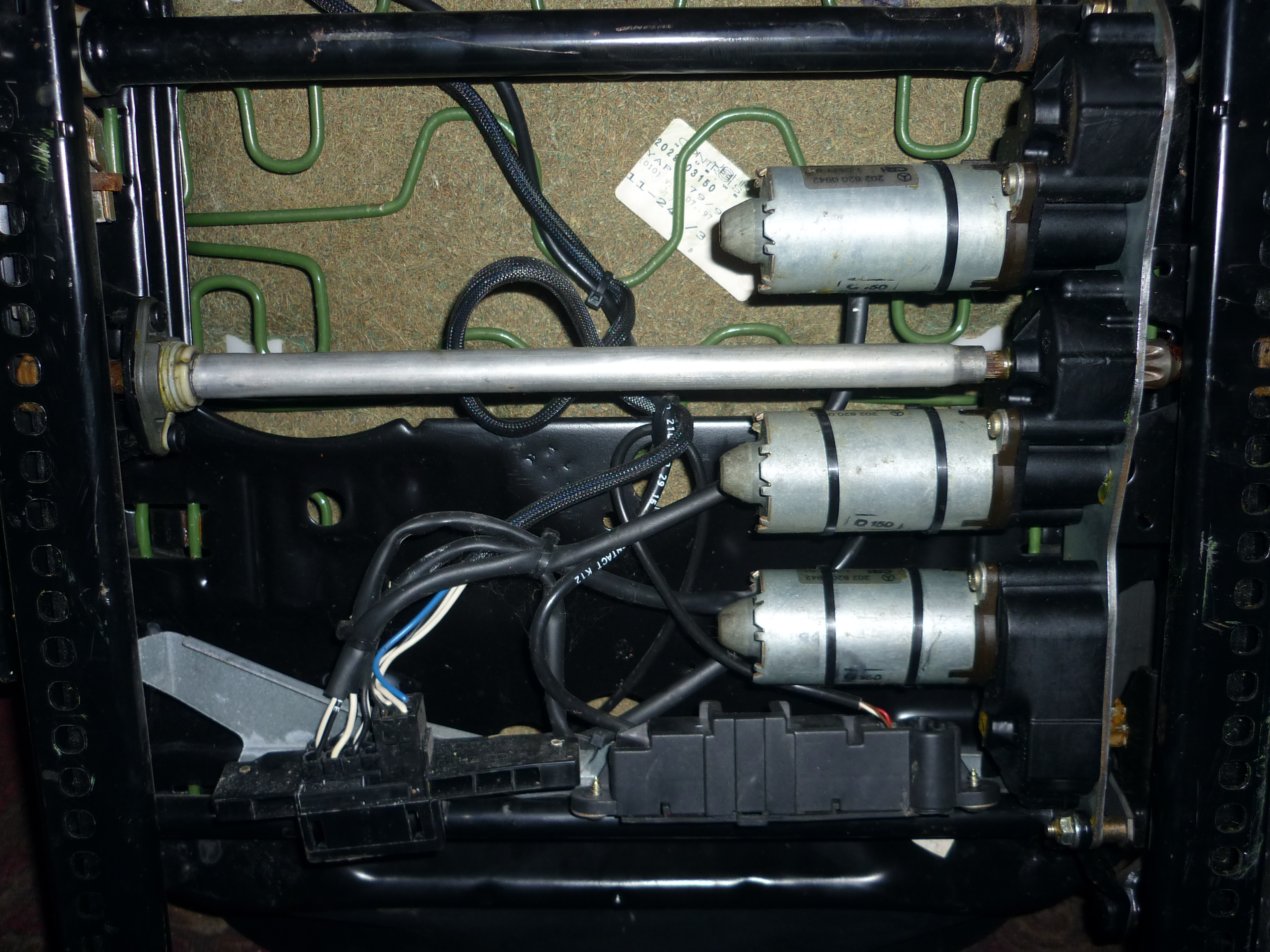

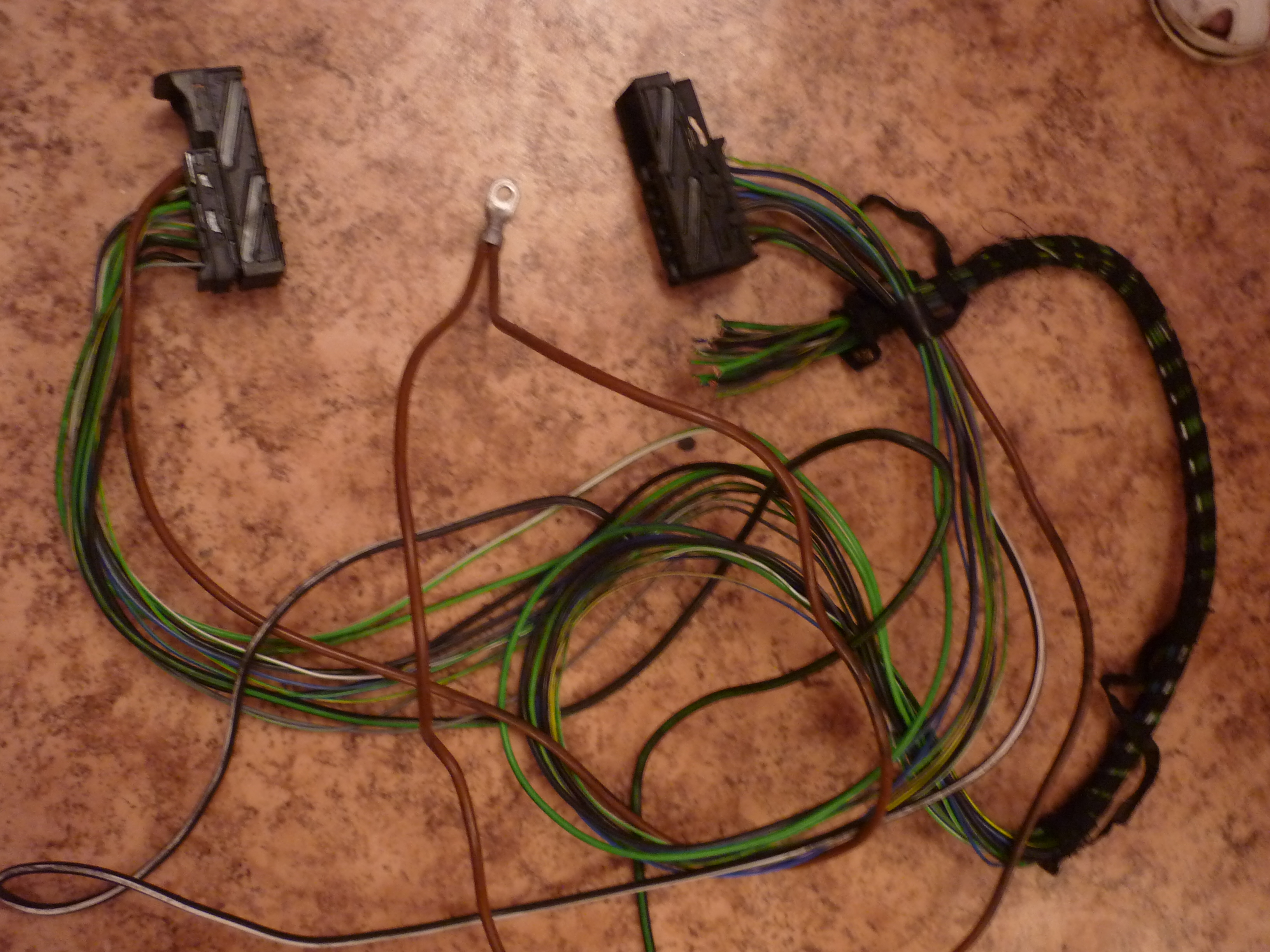

DeLp!eRo
Как и обещал, выкладываю фотографии того, что есть в наличии. Требуется помощь, определить, что ещё необходимо для полноценной, работоспособной комплектации сидений!?

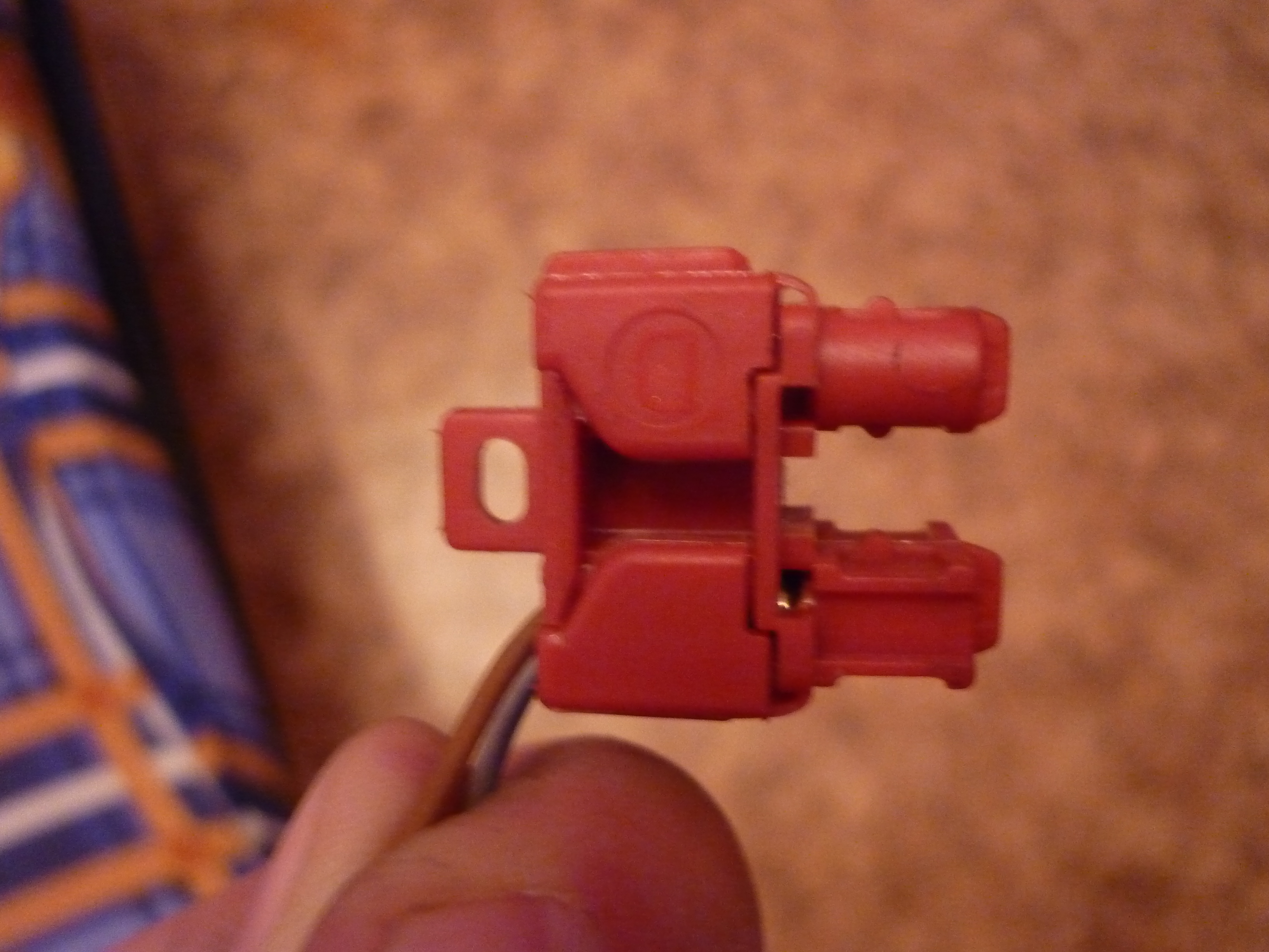

Проводка сидений, не знаю на дверь или на сами сиденья.
ещё один провод и одна фишка, квадратный штекер отличается от предыдущего провода пины по цифрам не соответствуют
у первых проводов пины расположены по номерам 2-3,6-7,10-11. У отдельного провода расположение 2-3,7,10-11.
Проводка обогрева сидений с реле и кнопками

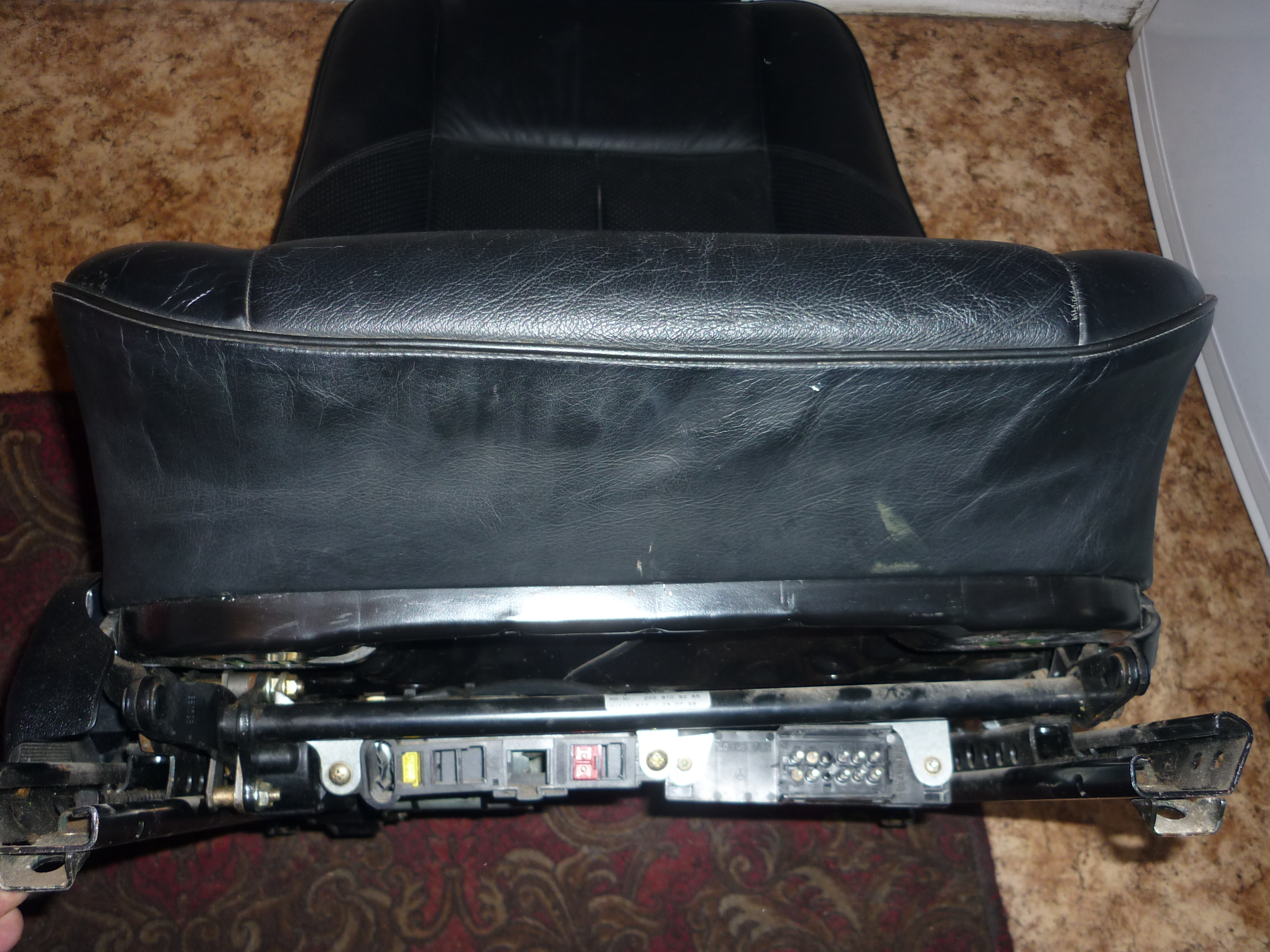

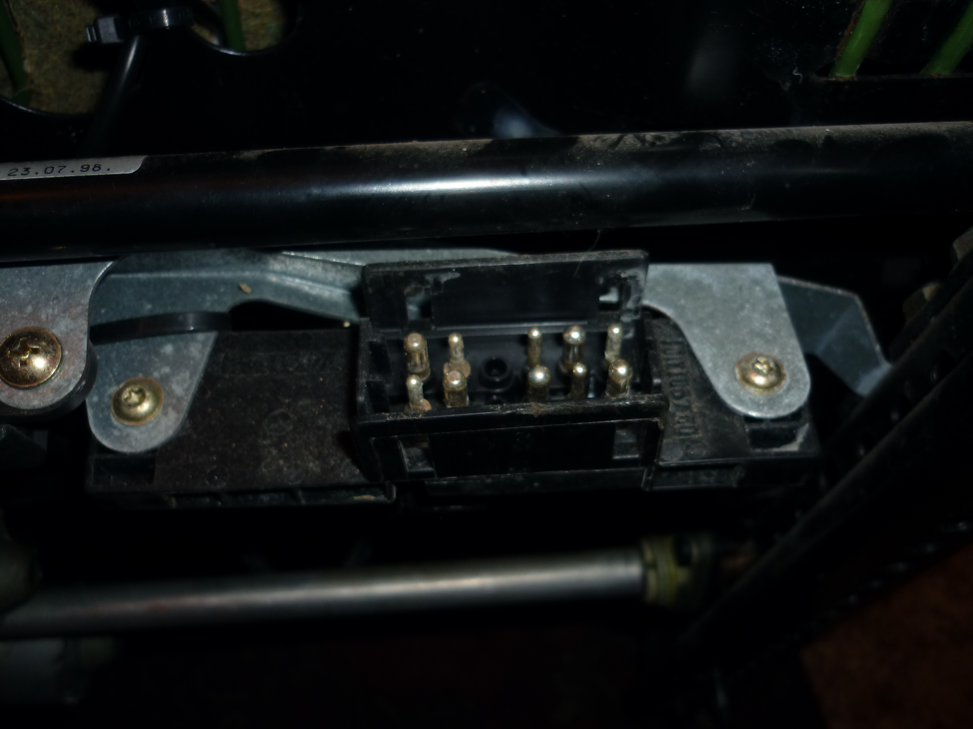

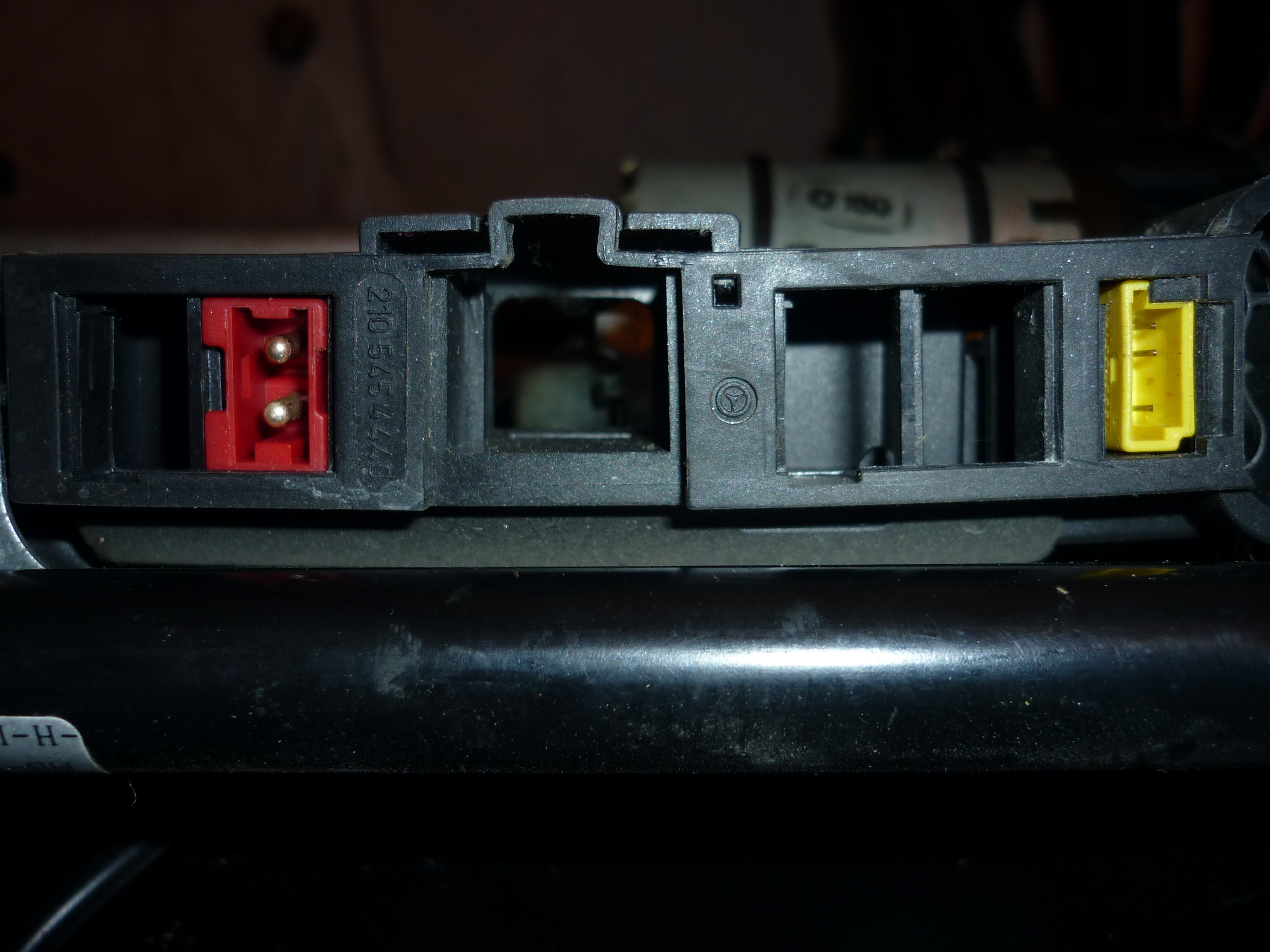

Сиденье, задняя часть разъёмов
Сиденье, передняя часть разъёмов

АрмикАвтор темы
Цитата: DeLp!eRo от 20 ноября 2012, 14:56:01ещё один провод и одна фишка, квадратный штекер отличается от предыдущего провода пины по цифрам не соответствуют
Короткий провод (он с правильной распиновкой) достался мне вместе с сидухами- это родной кусок провода от сидухи, от него и оталкивайся.
Два длинных (с фишками которые) подбирал на разборе с мерсовской проводки. Перекинь пины (расставь их правильно) оринтируясь на короткий обрезок провода.
По фишкам на пульты есть новости? Что получилось найти?

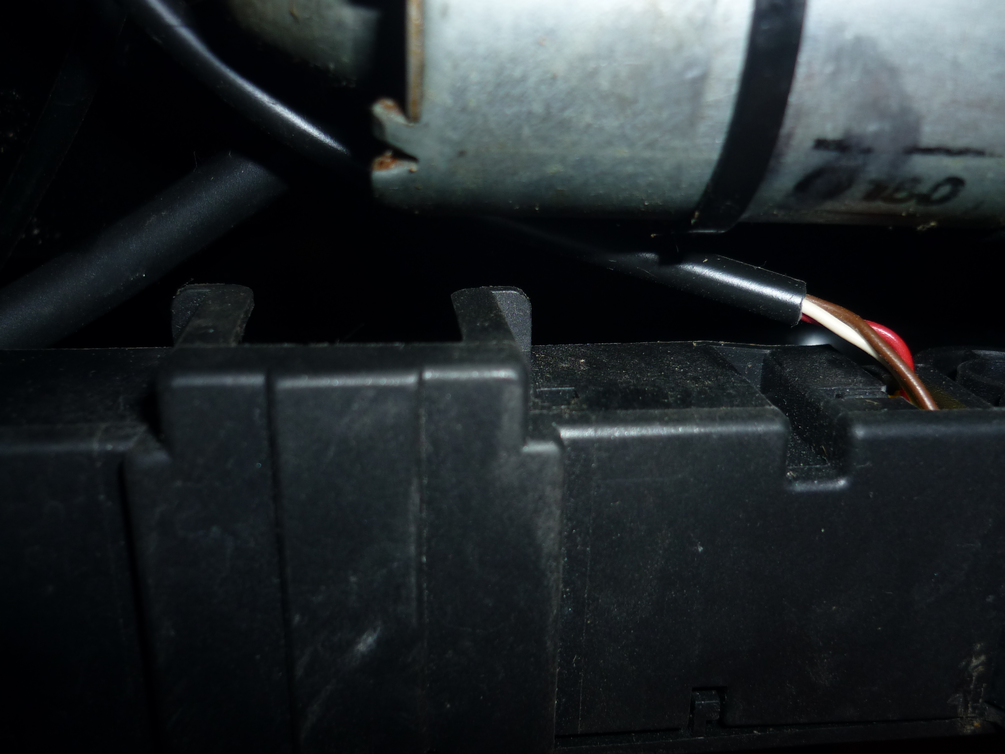

DeLp!eRo, почему нельзя порезать фотки. >:(
утебя нет жгута от сидений до пульта.
коричневые провода с кольцевыми хренями - масса всегда
непонятный пин в виде буквы М - втавляется в блок предохранителей в багажнике.
Цитата: gurza от 17 ноября 2012, 23:16:01A  020 545 97 28 -2 штA  020 545 98 28 - 2 штA  015 545 96 28 - 2 тшA  015 545 99 28- 2штA  002 545 99 26 - 20 шт+ еще 4 толстых гнезда, номеров которых я не знаю и епц не выдает
фишки на пульты
