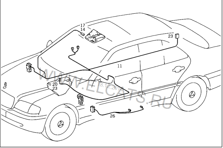

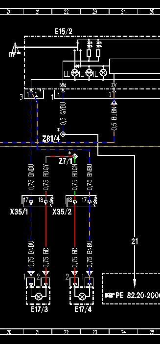

Нарыл схему в каталоге и задался целью все таки себе установить
схема

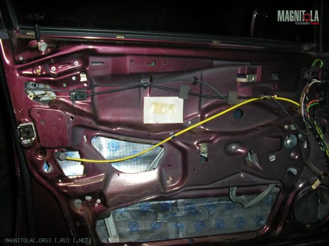

подключается в блок комфорта в двери под зеркалом и показал на фото
но вот проблема в том что у меня нет такого блока  :cf:
т.е. все таки подключается в разъем в передней стойке двери как показано на схеме? то тогда нужны номера пинов куда они должны вставляться? и есть все таки фото как установлены фонари в карте тоже не могу догнать куда же они врезаются?

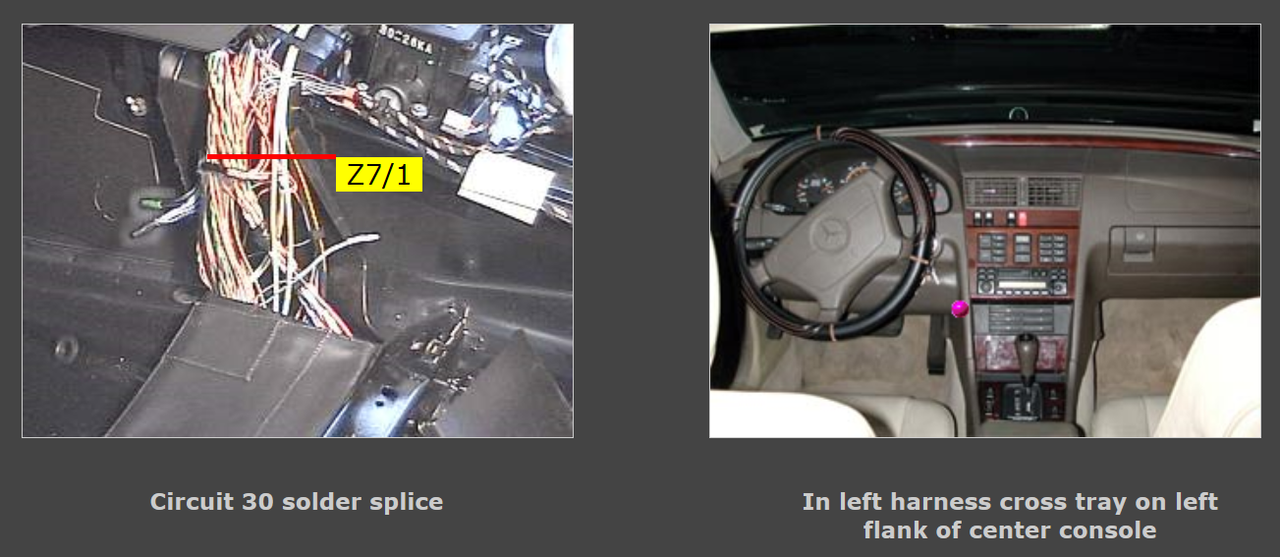

на дорестайле - постоянный плюс от плафона бери, а массу от коцевика, но скорее всего запитывается на пред под капотом, а масса с блока комфорта, надо старфиндер полистать, тама есть. тут в теме на онлайнил ссыль давали.
Almay, спасибо огромное, я так понимаю все таки в разъем 18-ти контактный, тот что с двери в переднюю стойку идет? как реализовано на с 36? проводка я думаю не сильно различаются, не до укомплектовано просто  :de:
