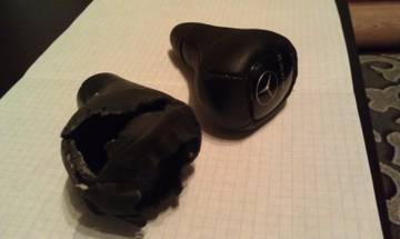

Цитата: Ромати от 31 июля 2012, 22:44:33У меня под кожей слой какого-то мягкого наполнителя, белого цвета. Что за наполнитель, кто знает??
Так не только у вас, это стандартно, что-то вроде вспененного полиуретана.

А когда по шаблону сделаю, разве кожа в обтяжку будет?? Ведь она немного растянута от наполнителя?
МартиросянАвтор темы
Надо делать немного меньше шаблона, кожа тянется.

mckey-v
я заказывал готовый чехол на ebay из Германии.
вместе с доставкой вышло около 500 рублей. качество отличное, инструкция с картинками прилагается.
результатом доволен.  :ay:
до и после:
Та часть, которая под надписью Элеганс, получилась гармошкой?
mckey-v
нормально все получилось, как оригинал почти на внешний вид, только кожа на ощупь немного другая.

kda741
Самое интересное, что так выглядит ручка на более поздних машинах. Столкнулся с этим когда решил перетянуть ручку МКПП кожей. У меня машина 1994 года, классик и ручка крепится не пластиковой гайкой, а наворачивается на шток на стальную резьбу и снизу крепится стальной контрогайкой. Так что если у кого возникнет желание сдернуть ручку - не советую!!!
