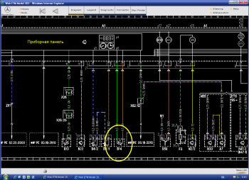

Привет. Диагностировал карсофтом. Касаемо остального - да я сам понимаю, что имеет значение лишь температура воздуха, прошедшего через ДМРВ, но факт остается фактом - завелась лишь после замены датчика. А если умирает ДМРВ, в этом случае значение температуры может браться с этого датчика?
Konstruktor, Вы прежде чем спорить, хоть схемки бы глянули ;) На температурный датчик идет всего два провода и то!!!! с приборной панели, то есть прямиком в приборку, не заходя никуда! И как данные(а это лишь сопротивление в датчике) на приборке повлияют на работу двигателя? Вот вам схемка, кружочком обозначен датчик температуры , который под бампером
Konstruktor
А я не спорю, я надеюсь, что кто то прояснит картину. Есть факт - машина не заводилась, пока не заменили датчик. Если провода никуда не заходят, откуда ошибка? Мурзик у меня не из тех чахликов, что сыплются и живут своей жизнью - ездить приходится далеко и много, поэтому слежу за своими машинами и протереть фары/постучать по колесам - это не уместно.
Цитата: Konstruktor от 24 февраля 2014, 10:50:18Есть факт - машина не заводилась, пока не заменили датчик.
Чисто совпадение, возможно что-то пошевелили по пути. А ваши проблемы больше смахивают на несправность/не контакт ДМРВ или проводки двигателя в целом
Цитата: Konstruktor от 24 февраля 2014, 10:50:18Если провода никуда не заходят, откуда ошибка?
Диагностика выявляет все электрические неисправности и эту в том числе, так как приборка тоже является частью электрики в машине.
Konstruktor
Я не хочу показаться упрямым занудой, но .. ошибки по приборке проходят по другому блоку + моторную косу я перебрал за день до этого, т.к. тоже именно ее и подозревал ) перепаял все на совесть + раз 5 все перепроверил - не мог я никакой провод случайно пошевелить, нет у меня соплей под капотом)  с одной стороны, проблема решена - двигло заводится и работает ровно, а с другой - что же это такое было то вообще ?..
