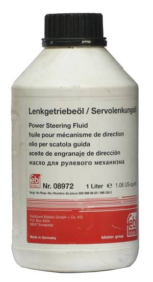

Не могу найти масло оригинал для ГУР, по каталогу предлагают Febi 21647 с допуском MB 345.0 (зеленого цвета, вроде как) Стоит ли рисковать? Так же есть Febi 08972, с правильным допуском 236.3 ( но типа оно для Акпп по каталогу) Кто что скажет?
Цитата: lavezzi от 10 сентября 2017, 14:49:21Так же есть Febi 08972, с правильным допуском 236.3 ( но типа оно для Акпп по каталогу)
Даже по- русски написано, что оно для ГУРа ;)

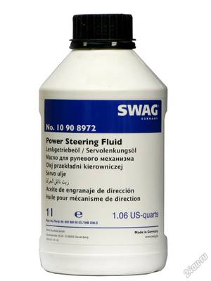

Так же есть из заменителей  SWAG 10 90 8972
Кстати, последний залит у меня и в работе уже почти 2 года - нареканий нет :ay:

Добрый день,
купил Феби 08972. Смущает что оно уж очень жидкое, как вода при комнатной температуре. это нормально?
korew55
Факт, что это минеральная туфта.
Цитата: Mack от 31 января 2018, 10:48:01это нормально?
Нормально.
Цитата: korew55 от 31 января 2018, 13:47:33Факт, что это минеральная туфта.
А чё сразу туфта-то?
Цитата: Mack от 31 января 2018, 10:48:01как вода при комнатной температуре.
Консистенцию можно сравнивать с растительным маслом.  Жидкое, но не как вода ;)
