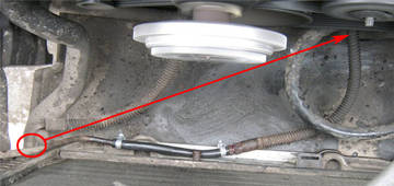

мне нужно сделать кольцо мимо радиатора, временно, для проверки?
вопрос в том подойдет ли шланг, который вкручен в нижнюю часть радиатора, во вторую трубку, которая выходит из под двигателя? штуцеры одинаковые?

отвечу сам на свой вопрос! :winkwink:
да, подойдет!

народ, а номерок той самой трубки не подскажите?
вчерась менял антифриз и обратил на неё внимание, подгнивает именно в месте крепления к радиатору >>>
#28
Цитата: Andrюxa от 01 октября 2012, 20:37:32а номерок той самой трубки не подскажите
A 202 270 05 96 стоит правда 2 377,42р. :o
