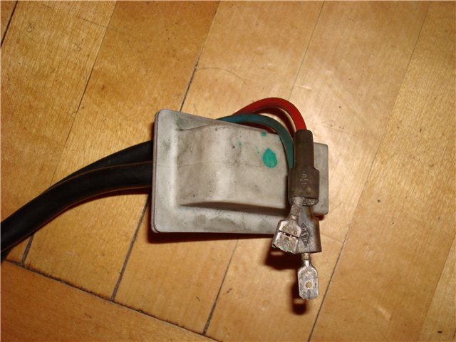

2 Kirill-G сам моторчик в полном поряде - недели две как чистили его, как раз тогда салонный фильтр менял, выше писал об этом. Прозванивали именно вот этот https://w202club.su/radikal/i040/0911/ab/8bed9b1e3a0b.jpg" rel="nofollow" target="_blank">https://w202club.su/radikal/i040/0911/ab/8bed9b1e3a0b.jpg девайс. На него ток приходит, а на выходе - ничего.
Для справки: в Питере на разборке "9 января" нет таких блоков, большая редкость.
Если есть, стоит 3000-4000 рублей. Оригинал предлагали в районе 9000-10000 рублей.
Аналог в EuroAuto стоит 7140 рублей, при этом это от автомобиля другой комплектации, нужна еще переделка электриком.

вчера с электриком разобрали бесконтактный регулятор до конца, хоть он с виду не разборный - внутри белой его части, где контактная группа из четырех контактов https://w202club.su/radikal/s19/i192/0911/5c/13abdfb72785.jpg" rel="nofollow" target="_blank">https://w202club.su/radikal/s19/i192/0911/5c/13abdfb72785.jpg был выявлен облом провода. проверили все остальные (три) контакта - нормально держится. по итогу припаяли обломаный провод, прочистили весь БКР от пыли и окисла, зачистили все шкуркой. завтра поставлю, думаю будет работать, отпишу.
eisaev
andreas999Автор темы
что то оказывается было не то. сегодня поставил назад этот регулятор. печка стала работать в постоянном режиме, без возможности переключаться на режимы - с 1 по 4. через полдня опять из моторчика писк слышен, вентилятор печи не вращается.
