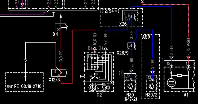

Привет. К генератору подходит 2 провода. Толстый и тонкий
Толстый - выход (напряжение какое?)
Тонкий - возбуждение
Схема
https://w202club.su/radikal/s48/i122/0906/e6/4edea9d689e4.jpg" alt="https://w202club.su/radikal/s48/i122/0906/e6/4edea9d689e4.jpg" />
разъем Х26 находится
https://w202club.su/radikal/i038/0906/f3/a429d10ba646.jpg" alt="https://w202club.su/radikal/i038/0906/f3/a429d10ba646.jpg" />
Итак проверяем целостность контактов. Сначала от  генератора синий провод проверяем до приборки (А1), а так же проверяем до блок АБС (N30)
europeezАвтор темы
На корпус обмотка пробила, :dontknow: отдал на перемотку,до выходных сказали сделают!

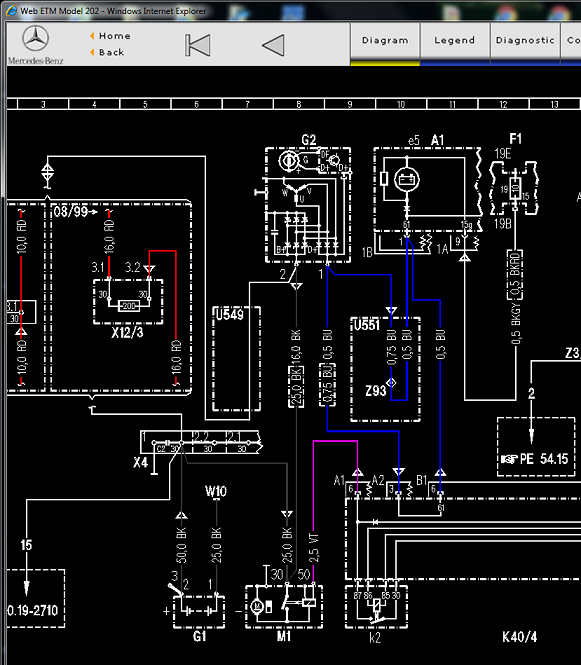

Цитата: Игорь от 04 июня 2009, 08:21:39
<p>europeez
Тонкий - возбуждение</p><p>Схема
<img class="postimg" src="https://w202club.su/radikal/s48/i122/0906/e6/4edea9d689e4.jpg" alt="https://w202club.su/radikal/s48/i122/0906/e6/4edea9d689e4.jpg" /></p><p>разъем Х26 находится
<img class="postimg" src="https://w202club.su/radikal/i038/0906/f3/a429d10ba646.jpg" alt="https://w202club.su/radikal/i038/0906/f3/a429d10ba646.jpg" /></p><p>Итак проверяем целостность контактов. Сначала от  генератора синий провод проверяем до приборки (А1), а так же проверяем до блок АБС (N30)</p>
Блин, подскажите еще раз где Х26 находится?
Цитата: БАХО от 26 июня 2017, 21:02:47где Х26 находится?
у вас другой г.в и соотв другая схема (и Х26 на ней нет

Хм, а как узнать куда идет тонкий провод от генератора?
matruha
Тонкий провод идёт на приборку на лампочку акб
Цитата: matruha от 27 июня 2017, 20:31:19Тонкий провод идёт на приборку на лампочку акб
не только ..еще и на блок перегрузки К40\4
