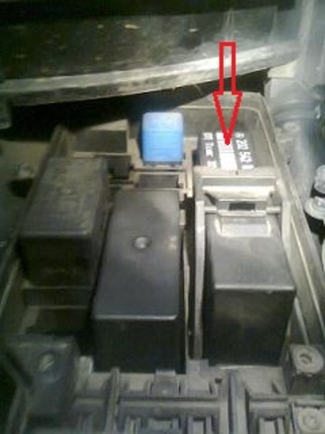

В чём ещё может быть проблема?
Не горят дальний и ближний свет на левой фаре. Преды целы лампочки тоже (проверял на другой фаре)
Причём купил новую лампочку, когда она стоит, загорается индикатор дальнего света, и горит постоянно, независимо на каком свете и на ближнем и на дальнем.
SergX
и ещё открыл блок рядом с предами, там стоят я так понял реле. И вот синее реле которое с предохранителем, на нём сгорел предохранитель. Заменил.. а за что он отвечает?

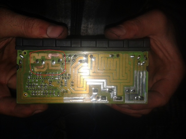

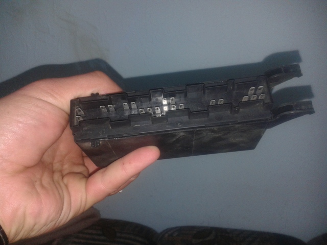

Всем привет, у меня не горит правый ближний. прозванивал мультиметром, на фару не приходит напряжение. предохранители проверил в блоке все, они в норме. куда дальше смотреть?
слышал про блок управления светом, который находится в районе порога с водительской стороны... (он может влиять?)
WDB2020181F014257
Цитата: andreylc от 10 апреля 2016, 22:21:20блок управления светом, который находится в районе порога с водительской стороны... (он может влиять?)
может...  но у вас он находится в блоке предохранителей
и проблема скорее всего в сгоревшей дорожке  Ответ #25
