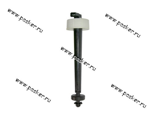

у меня когда датчик омывателя умер он вообще ничего не показывал, там внутри ниточка порвалась - сгнила,я от десятки новый поставил за 8 рублей.
а фото этого датчика есть?
http://www.pasker.ru/photo_lib/9227.jpg" alt="http://www.pasker.ru/photo_lib/9227.jpg" />
только крышку закручивающуюся снять надо и сверху контакты освободить и всё. прекрасно работает, зачем отдавать 1000 рублей за мерсовский?
