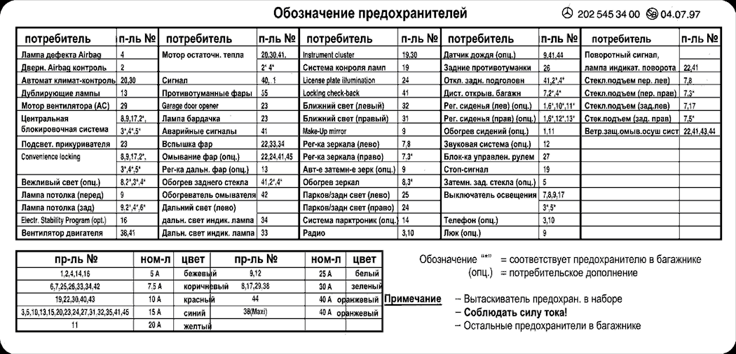

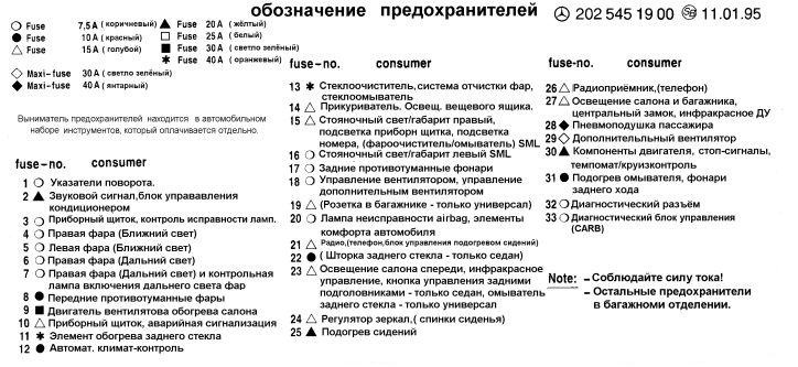

Zeborka
у меня получилось вот чяго:
Перевод с английского
http://uploads.ru/?v=L4dXf.jpg" rel="nofollow" target="_blank">http://uploads.ru/t/L/4/d/L4dXf.jpg" alt="http://uploads.ru/t/L/4/d/L4dXf.jpg" />
Перевод с немецкого
может кому то пригодится :flag:http://uploads.ru/?v=l4Rc0.jpg" rel="nofollow" target="_blank">http://uploads.ru/t/l/4/R/l4Rc0.jpg" alt="http://uploads.ru/t/l/4/R/l4Rc0.jpg" />

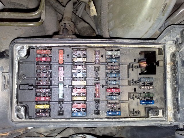

kuncik
А уменя предохранителей вобще мало, ну и комплектация простенькая.
Мне кажется многих нехватает,хотя все что есть в машине работает без проблем.
http://uploads.ru/i/v/j/f/vjf9e.jpg" rel="nofollow" target="_blank">http://uploads.ru/t/v/j/f/vjf9e.jpg" alt="http://uploads.ru/t/v/j/f/vjf9e.jpg" />
скан таблички под крышкой сделай. похоже на отсек машины года 93, но никак не 99
хотя ситуация похожа на пост 15
kuncik
Попоже скан сделаю.
gurza
У рестайла и дорестайла блоки предохранителей разные.
у меня и у Илюши в 15 посте блоки предохранителей одинаковые,а 17 посте дорестайл.
Отредактировано kuncik (2012-04-13 23:14:28)

z10b_Hittroff
#24
Цитата: Zeborka от 11 февраля 2011, 20:41:38у меня получилось вот чяго:
с моим вроде совпадает, хотя номер таблички 202 545 34 00
Еще вот для номера 202 545 19 00
