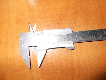

Цитата: Дмитрий (Dimonchik) от 30 апреля 2015, 18:02:30
мерял штангелем, а он даже десятки не показывает :D
Это чё за штангель такой, что десятки не меряет.

Цитата: TITOFF от 30 апреля 2015, 20:23:49мерял штангелем, а он даже десятки не показывает Это чё за штангель такой, что десятки не меряет.
Может просто не в курсе, как на штангеле десятые доли смотреть? А микрометр - для измерения микрон (микрометров), эт уже не десятые, а вроде тысячные доли мм.

Старый советский :D
Ну так он может десятые мерять  ;)
Посмотри на нижнюю шкалу, 11 рисок, что под основной линейкой... Вот они то и показывают 10е доли, кроме первой и последней естественно.
ЗЫ. Надо было без вспышки щелкать, на нем скорей всего и точность указана, раз советский.

Цитата: TITOFF от 30 апреля 2015, 20:44:49Ну так он может десятые мерять
новость дня  :cg:
в советском союзе этому в школе учили, соответственно со школы все знали, как им пользоваться

Цитата: z10b от 30 апреля 2015, 20:35:42А микрометр - для измерения микрон (микрометров), эт уже не десятые, а вроде тысячные доли мм.
Штангенциркуль меряет с точностью до 0,1 мм, некоторые - 0,05 мм. Микрометр - 0,01 мм. А для измерения с точностью до тысячных долей мм (0,001) применяется пассаметр.
