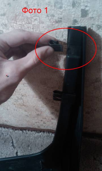

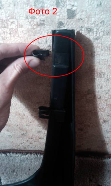

Решил установить брызговики,как правильно установить верхнее крепление ?
И я так понял чтоб по уму установить брызговик лучше колесо снять?
Левый передний примерил смотрятся вобще секас :ay:,дело за малым установить эту красоту.
JekaVlasov
kuncik, у меня стоят как на первой фотке  а там  :al:

kuncik
Цитата: JekaVlasov от 16 декабря 2013, 21:02:29у меня стоят как на первой фотке  а там
Спасибо,буду мучатся,скобы одеть еще тот гемор.

Виктор Андреевич,
Раскажите секрек как их одеть просто?
С саморезоми все просто сделал отверстие шилом и вкрутил саморез(предварительно прижать брызговик к крылу и порогу),со скобами на которых зубцы тоже все понятно прижал брызговик к крылу и посатижами засчелкнул,а вот с верхнюю скобу,я не знаю как засчелкнуть.
Просто хочу сделать так чтоб щелей небыло.
Виктор Андреевич
#74
Цитата: kuncik от 17 декабря 2013, 10:31:19
Виктор Андреевич,
Если честно я не могу понять почему у вас возникли проблемы с креплением верхней скобы. Одевается она много легче чем та - которая с пластмассой.
Может нужно было начать сверху и затем крепить низ? Я делал именно в такой последовательности.
