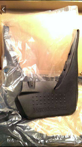

Кто разбирается в брызговиках, нашёл объявление по продаже брызговиков, наверняка Китай. По фото кто-нибудь сможет сказать подойдут ли они и как их крепить?))
WDB2020801F741606
Delphin
Ukibayeff, номер напишите, должно быть крепление специальное..
Цитата: Ukibayeff от 16 мая 2016, 16:40:51нашёл объявление по продаже брызговиков
это оригинал...но на ДОрестайл
Ukibayeff
Almay, разница в установке существенная?
WDB2020801F741606
XCA52
Да,похоже на дорест. С креплением не подскажу но на доресте правый или левый идёт с метал.планкой крепления.
[IM
Цитата: Ukibayeff от 16 мая 2016, 18:03:42разница в установке существенная?
Разницы в способе установки нет. Но у брызговиков рест и дорест разная форма, как и у бамперов, поэтому будут щели. Лучше уж без брызговиков, чем так.
