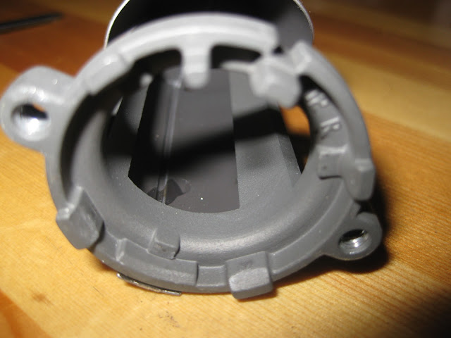

Иван_А311ЕЕ174., у  цоколя  D2R есть  хитрость, надо  заводить лампу в цоколь начиная с нижней кромки и  потом выравнивать, в  это время  сверху будут прижимать лампу пружинные пластины,   тогда лампа будет держаться идеально
https://lh4.googleusercontent.com/-zWV-7O_u6xQ/TYWrBYKFX0I/AAAAAAAAER4/lOjMHjtPzJ4/s640/IMG_4928.JPG" alt="https://lh4.googleusercontent.com/-zWV-7O_u6xQ/TYWrBYKFX0I/AAAAAAAAER4/lOjMHjtPzJ4/s640/IMG_4928.JPG" />
https://lh5.googleusercontent.com/-_ihfOgAkHm8/TYWrminZubI/AAAAAAAAER4/FgdTA2Fem4k/s640/IMG_4965.JPG" alt="https://lh5.googleusercontent.com/-_ihfOgAkHm8/TYWrminZubI/AAAAAAAAER4/FgdTA2Fem4k/s640/IMG_4965.JPG" />
